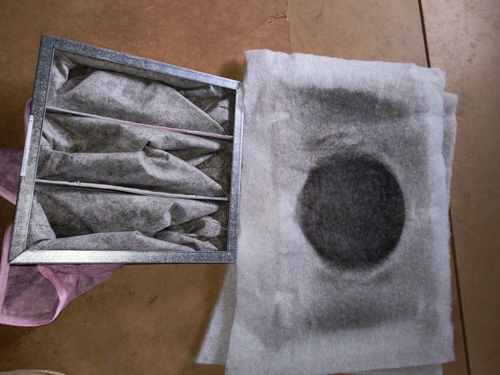

Na zdjęciu widać filtry po 2tyg...najlepszy jest ten g4 (mata filtracyjna) czyste powietrze psia jego mać
