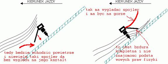

Znając podstawowe prawa fizyki widzę to tak:
No to ciekawe bo generalnie to co dorysowałeś oczywiście ma sens bo działa jak skrzydło - natomiast ja twierdzę że to co jest na moim rysunku po lewej również tak działa acz jest bardziej prymitywne w konstrukcji. (o czym mogą świadczyć produkty firmy motgum) wink.gif
