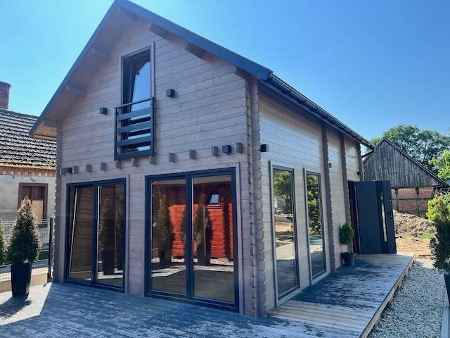

Domek 7X5 drewniany, z tarasem, coś jak tutaj:

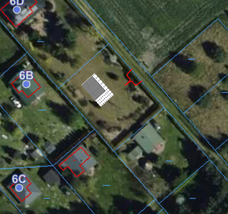

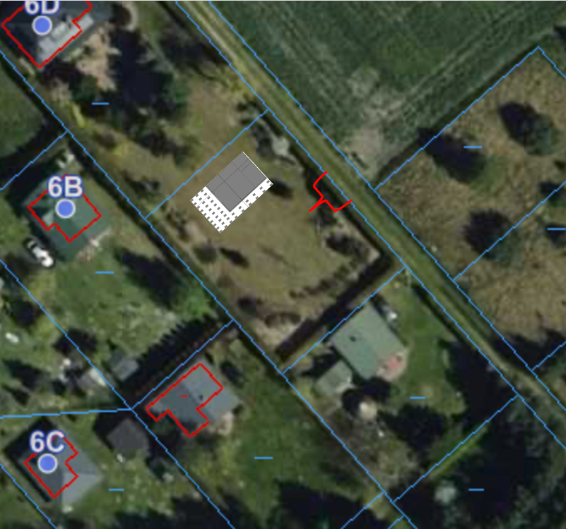

i zastanawiam się jak go zorientować. Mam dwie wersje:
1) w poprzek działki. Zaleta, że mogę się przysunąć na 3 metry do ogrodzenia plus taras będzie wychodził na skalniak
2) wzdłuż - zaleta, że przed tarasem będzie dużo miejsca, ale zajmie sporą część działki
Strony świata - góra północ. Brama po prawej, zaznaczona na czerwono. Szare to domek, białe z kostkami to taras. Co myślicie?

1. + zmienione proporcje tarasu (jeśli masz taką możliwość). To domek na zgłoszenie sądząc po wymiarach?
Zalety, to jak już wspomniano, światło. Od wschodu do zachodu będziesz miał ładnie doświetlony parter i piękne światło zachodzącego słońca na piętrze.
Jedyny minus - jeśli nic nie bezie dawało Ci odrobiny cienia, to w lecie w lecie na tarasie masz patelnię. Warto pomyśleć nad jakąś pergolą albo innym drzewem, które nieco przysłoni słońce i da półcień.
Jedynka też chyba trochę lepsza jeśli na jedną połać chciałbyś panele położyć.
2. jakoś tak ni w kij ni w oko 😄

1 godzinę temu, bielaPL napisał(a):
taki taras od wschodniej strony
Czekaj - ale narysowałeś taras na północ i zachód. W tym ustawieniu nie ma też zachowanych odległości od granic.
ja pierdziele pomyliły mi się kieruki ;]
ok, to wersja 1 zostaje :ok:

domek tak wygląda
jak jest zorientowany to widać. Szary prostokąt to domek, białe to taras.

No to ciężki wybór. Bo te okna z boku łapią ładnie słońce także w wariancie 2.
A wtedy też po południu masz już trochę cienia na tarasie 👍
