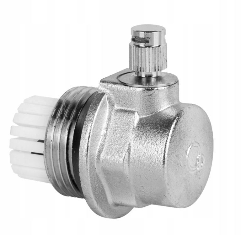

Również polecam te odpowietrzniki Caleffi. U mnie działają 5 lat i na razie nie miałem z nimi żadnych problemów. Samodzielnie je wymieniałem przy okazji wymiany ogrzewania z kopciucha na gazowe. Dodatkowo mają fajne zabezpieczenie w tym kapturku co upuszcza powietrze, gdyby pływak się zaciął i miała pójść woda, materiał który tam jest, puchnie pod wpływem wody i nie puszcza jej dalej i w ten sposób zabezpiecza nam podłogę przed zalaniem. Widać to na zdjęciu.
Trochę późno i autor wątku jest pewnie już po wymianie odpowietrzników, ale może komuś ta opinia się przyda.
