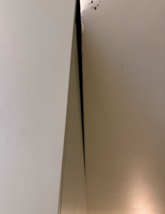

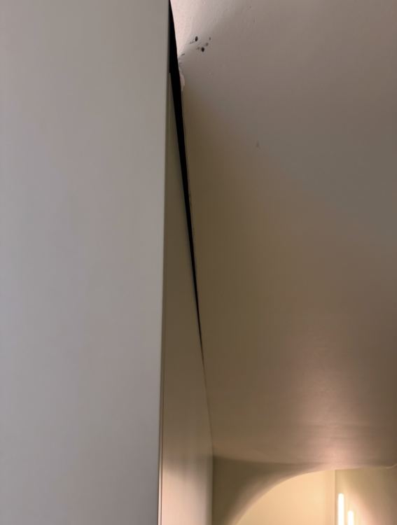

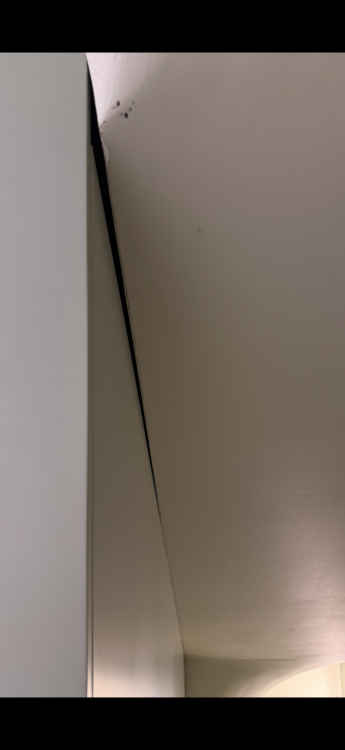

Czym to wypełnić. Dziurą pomiędzy szafą a schodami.
Schody krzywe ze hej. Stolarz chce listwę dać ale to będzie ciut razić.
A jakby tak wsadzić tam trochę pianki montażowej odciąć obrobić i pomalować?
zrób jakieś lepsze zdjęcie, żeby było dobrze widać o co chodzi.
Pianka budowlana.
Jak wyschnie to wyciąć lekko głębiej (na 1mm)
Na to taśma do połączeń (tzw. amerykańska).
Zaciągnąć gipsem.
Wyszlifować.
Nie powinno pękać.
To standardowy sposób połączeń płyt gipsowych przy suficie.
Wyrównać ścianę gipsem.

Ile to jest mm?
Od 120mm do zera.

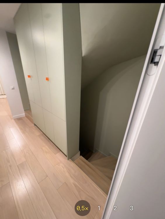

To jest jakaś szafa przysunięta/dostawiona do schodów?

kurcze, może ja jakiś mało kapujący jestem, ale nie wiem co to jest? Po lewej stronie jest jakiś mebel, a po prawej ściana? To nie trzyma żadnego wymiary ani pionu?
Z tych zdjęć ja bym listwę wstawiał, a jak chcesz obrobić to trzeba tak zrobić, żeby było elastyczne. Czyli czymś wypełnij (np. kawałek płyty gipsowej) później zaprawa i jakaś siatka albo fizelina. Samo łączenie obrób akrylem.
To jest na sztywno zamontowane czy po prostu stoi?
Kolega chyba zabudował wnękę pod schodami szafkami z ich górą w kształcie skosu
Pytanie jeszcze jakie to schody. Czy łany zbrojony beton czy jakaś drewniana pracująca konstrukcja zabudowana od spodu gk
Tak to jest szafa przy schodach i tył robi za ścianę klatki.
To jest ty tej szafy. Zabawy co niemiara bo schody a właściwie klatka ma trochę rozjazdu. Kombinujemy ze stolarzem żeby zlicowac na górze odsunąłem plecy ale na dole myślałem że się da inaczej stad to pytanie.

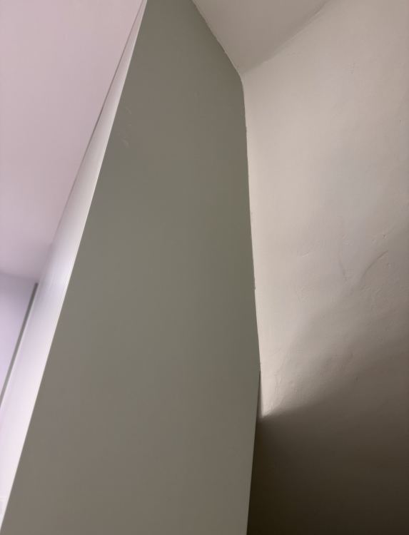

Beton a na to trepy drewniane. I ten beton to nie trzyma wymiarów.
ok, kumam. Rzeczywiście źle to wygląda.
Ja bym nie kombinował tylko niech stolarz da listę, tak, żeby krawędź zewnętrzna szła równo, nie będzie się rzucało w oczy.
12 godzin temu, wujek napisał:
Od 120mm do zera.
12cm?
40 minut temu, apb77 napisał:
12cm?
phi 1.2 cm
9 minut temu, wujek napisał:
phi 1.2 cm
Tyle to nawet akrylem możesz pociągnąć, chociaż, jeśli szafa będzie pracować, to popęka.
No jeśli schody betonowe i 1,2cm a nie 12 :-) to pytanie czy tył szafy będzie pracowac- będzie wypychany. 1,2 to i akrylem jakim gipsem że zbrojeniem powinno dać radę. Ewentualnie od razu celować w robienie łączenia ślizgowego= pozwalasz pękać w kontrolowany sposób, równa linia.
Inaczej przed zapalaniem tego czymkolwiek zapieralbtm tył szafy o każdy stopień jakimiś klinikami traconymi żeby nie było szansy wypychani/ pracowania tyłu szafy i kruszenia gipsu/ akrylu

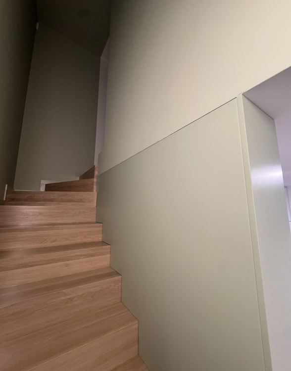

  • 4 tygodnie później...
Tak to wyszło.
