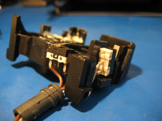

Jak wykręcić zamek z pokrywy nie będę opisywał, bo jest to czynność niezwykle prosta.
Znacznie trudniej przebiegła rozbiórka.
Tak wygląda zamek w środku i jego części składowe:
a tak wyglądają "nity"
Jak widać są to grube ośki. Na jednej jest skobel a na drugiej blokada do otwierania z linki w kabinie. Dodatkowo posiadają one oringi, nie wiem po co...
Tak wygląda skobel.
Tu widać dwa mikroswitche
Generalnie jest tak, że rozwierconych osiek nie da się ponownie zaklepać, więc mam problem. Jedyny ratunek widze taki, żeby zeszlifować resztki metalu, nawiercić i nagwintować tak, żeby dało się zakontrować jakąś śrubką np. M4 z płaskim łbem. O walce ze sprężynami już nie wspomnę.
W moim przypadku jeden mikroswitch pykał sobie grzecznie ale kontaktu nie miał wcale. Zatem porócz zabawy w gwintowanie musze dobrać taki mikroswitch, żeby idealnie pasował.
Chyba kupie nowy zamek.
Dziękuje za uwagę

Zmartwiles mnie troche bo mi tez gdzies masa uciekla i musialbym to rozmontowac crazy.gif
Mi jak przestala swiecic to wpierw przelaczylem ja na podawanie masy z drugiego mikroswitcha, ale dlugo to nie podzialalo (2-3m-ce), pewnie za duze bylo obciazenie pradowe na stykach, poza tym lampka nie gasla z przymknieta/zwolniona z zaczepu klapa - trzeba bylo pamietac by nie zostawiac zluzowanego bagaznika. Pozniej wyciagnalem ten switch bez rozbierania calego zamka (da sie), rozlozylem na czesci pierwsze, przeczyscilem ale znow bylo tylko na 2-3mce. Pozniej zakupilem na All.. zestaw zamek _ lampka i zamontowalem - teraz jest dobrze.
W starym nity tez spilowalem z tej strony co Ty (nie mam niestety aparatu wiec zdjec nie bylo), mam zamiar zmienic switcha i skrecic to na srubki, ale to dopiero jak mi nowy zamek zacznie niedomagac lub jak sie bede nudzil w zimie :-)

Mam zamiar zalozyc lampke u siebie. Instalacja i wszystkie kable sa, tylko brak lampki. Ale widze, ze musialbym troche przerobic calosc. Zastosowal bym maly przekaznik, wlozyl go gdzies za lampke. Wtedy switch zalaczal by przekaznik, a ten dopiero sama lampke. W ten sposob ograniczyl bym prad plynacy przez switch'a, przez co nie beda sie wypalac w nim styki.

Niby można, ale czy to ma sens? w lampce jest żarówka 5W5 więc jaki prąd przez nią płynie? Ten mikroswitch ma oznaczenia 1A 125VAC więc taka słaba żarówka nie powinna mu nic zrobić.

Mistrzu daj cynk jak wyciagnać tego switcha bez rozbierania zamka bo tez mi raz świeci a raz nie frown.gif

nie da się go wyciągnąć ot tak... tego od lampki rzecz jasna...trzeba by wyciąć kawałek obudowy frown.gif
Troiche niejasno to napisalem - wpierw przy zamku zlaczylem mase z lampki z masa zapalajaca kontrolke na tablicy czyli wykorzystalem drugi wlacznik z zamka, ale to pochodzilo pare m-cy i tez spalilo styki. Ten wlacznik od kontrolki da sie wyciagnac bez rozbebeszania zamka - jest nasyniety na 2 bolce plastikowe i jest w miare dobry dostep do niego. Wystarczy zsunac go z tych bolcow max ile sie da i obciac pozostala czesc bolcow pozostajaca w wlaczniku - wtedy wyjdzie. Bolcow na tyle duzo zostanie ze po ponownym nasunieciu nie ma prawa sam z nich sie zsunac.

Ja w swoim kropku zrobiłem ten zamek tak jak chciałeś zrobic nagwintowałwm nity i wkreciłem śruby M3 a te mikrowyłączniki to możesz nowe znaleźć w każdej myszce komuterowej. Też byłem zdziwiony dlaczego takich delikatnych uzywaja do samochodu
jedyne co jest to:
DM1
1A 125 VAC

Witam kolegów mam ten sam problem mikrowyłacznik cyka ale masy na lampke nie podaje widzę, że bez rozwalenia zamka sie nie obędzie żeby wymienic ten tzw. switch i zastanawiam sie czy nie szybciej i prościej pociagnąć nową masę przez tzw. wyłacznik krańcowy nie ma wtedy ryzyka że zamek sie rozleci a koszt niewielki. Musze tylko sprawdzic czy wyprofilowanie klapy bagaznika pozwoli na jego zamontowanie. Bo jezeli ten oryginał tak szybko sie psuje to chyba nie warto sie z tym bawic, a w moim przypadku lampki jak do tej pory w ogóle nie było i sie popsuło dziwne te kropki smile.gif
