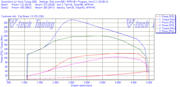

> no nie wiem jak u Ciebie ale w moim wyrażnie czuć i na wykresie widać
> że kończy się przy około 4200
z tego co pamiętam to przy 3500 kończy się max i zaczyna spadać,
wykres vtechu:
EDIT: niech Ci będzie 3600 i zaczyna spadać 270751858-jezyk.gif
> power max jest przy 4000
ale przy 4000 tys. moment spada o niecałe 20Nm , czyli o jakieś 10% , to w sumie tak jak na tym wykresie przy 2000 tys. ( choć niby wtedy powinien już być max. ) więc nie jest tak źle wink.gif
Ladne te wykresy i z matematycznego punktu widzenia wsjo sie zgadza. Tu maximum tam minimum. Punkty przegiecia itd...itp....ale odeszlismy trochu od tematu. Ja tam pytalem o "styl" jazdy a nie o osiagi....choc poniekad jedno jest powiazane z drugim na pewno.... oslabiony.gif

> no , racja
ja nie pisałem, że źle tylko że się powyżej 3500 "kończy" z doświadczenia wiem, że tak jest bardziej optymalnie zlosnik.gif
> piszę oczywiście o fabryce

Już kiedyś pisałem, że wykresy książkowe są g...o warte, wykres z hamowni to potwierdza. Nara.
