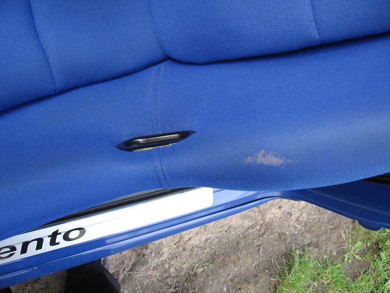

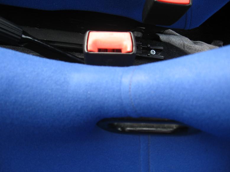

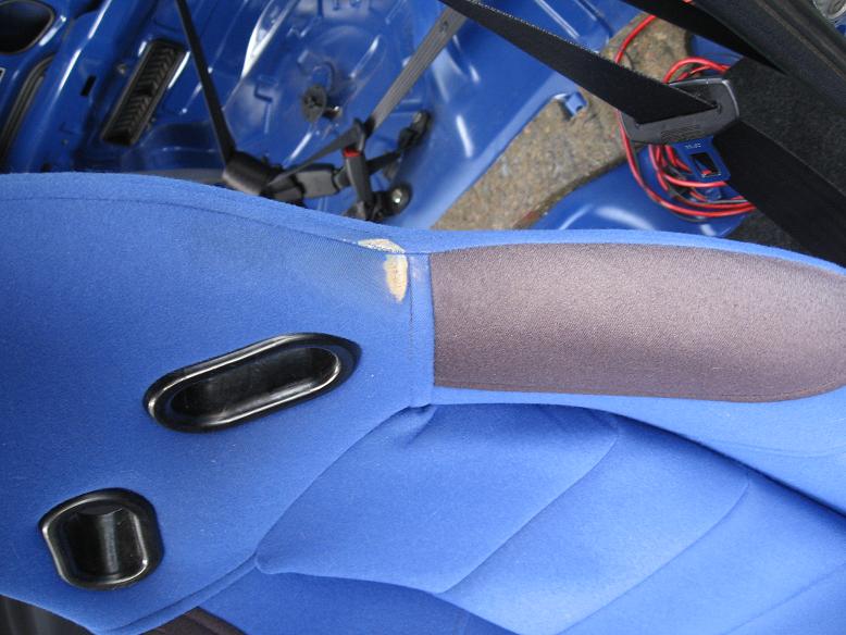

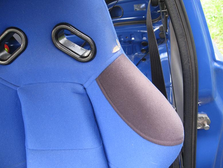

No nic nie napisałeś abym zrobił , zaraz ide i Ci porobie fotki brzydkich kubłów biglaugh.gif
P.S
a jak niedawno pisalem ze ja mam puszczone przez ta przelotke to niektorzy strasznie sie dziwili cfaniaczek.gif
