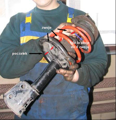

> a czemu tak mało zwojów jest?
ja nie cielem sprezyn, tak jak je dostalem tak tez zalozylem i nie bylo rzadnych problemow ok.gif
..jak malo???
5 naliczylem
i tyle powinno byc
1. B4 to amor gazowy, a cecha takiego amorka jest, że tłoczysko po wciśnięciu wychodzi na maxa ponownie.
2. Sprężyna sprężynie nierówna i te co masz widocznie w stanie swobodnym sa krótsze już od serii.
Moje -60 Weiteca w stanie sw. były takiej samej wys co seria
bracholka Eibach w stanie sw, był już niższy od serii
Przy składaniu mojej kolumny z amorkami skracanymi musiałem sprężyne ściągaczami ścisnąć z amorkiem bo ściągnięcie samej sprężyny nie pozwalało jeszcze nakręcić nakrętki górnej
Przy składaniu bracholka Eibach + B4 sprężyna istotnie w stanie swobodnym była luźnawa, ale nie było to 4 cm a może z 1 cm, nawet ściski do sprężyn nie były potrzebne, ale po założeniu na auto jest tak jak byc powinno, autko usiadło i pracuje zawias znakomicie.

> ..jak malo???
> 5 naliczylem
> i tyle powinno byc
ja nieco mniej... nakreśliłem Ci poniżej o co mi kaman...
> Witam.
> Mam problem z załozeniem springów -30.I o ile z tyłem nie było
> problemów , to z przodu mamy problem bo spręzyna nie dotyka tej
> czapy co jest na niej łozysko .
> Ojciec powiedział ,że tak mi nie założy bo mi wypadnie na wyboju i
> bedzie lipa
> Jak wy macie pozakładane -czy dawaliście jakieś dystanse?
> Co robić?
> Pomóżcie pliz bo jestem w warsztacie samochód stoi rozebrany i jak
> nie dacie żadnych wskazówek to składamy na seryjne bo kumpel
> zaraz z laptopem pojedzie i nie będe miał netu tutaj
> pzdr
