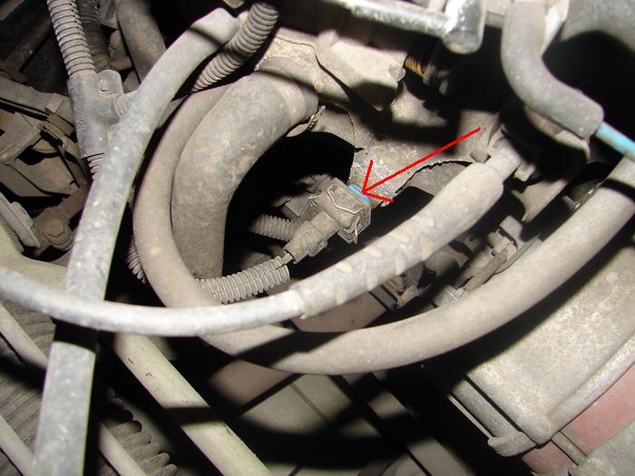

Orochimaru mógłbyś jeszcze miejwięcej wskazać mi gdzie jest ten czujnik temp. i ile do niego dochodzi przewodów, ewentualnie do jakiego koloru podpiąć + miernika?
Dodatkowo prosiłbym jeszcze o szczegółową informację jak sprawdzić sondę lambda. w jakich zakresach powinno zawierać się napięcie, czy mirzyć na ciepłym silniku, na uruchomionym lub nie itp, itd.
Tomo26
Orochimaru pewnie rabotajet więc ja powiem. Czujnik jest tu:
Dochodza 2 przewody, mierzysz opór więc nie ma znaczenia jak podłączysz miernik smile.gif

Cześć
Myslę, że diagnoza wymaga bardziej systematycznego podejścia. Idealnie byłoby znaleźć drugą osobę z takim samym autem i odrobiną dobrej woli.
Wygląda, że silnik dostaje za mało paliwa przy jeździe pod obciążeniem. Ten czujnik temperatury to może być dobry trop, kosztuje niewiele. A napięcie na sondzie należałoby pomierzyć podczas jazdy - podpiac dlugie kabelki i do miernik do kabiny.
Łapanie lewego powietrza. Hmm... Słyszałem o takiej metodzie, żeby psiknąć WD40 na podejrzane miejsca. Powinno na jakiś czas uszczelnić.
