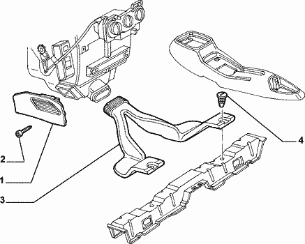

Na dzisiejszej lekcji dowiemy się jak zamontować w naszym kropku kolektor powietrzny.
A oto przedmiot dzisiejszego kursu - numer katalogowy 46526851:

Właśnie na tę cześć trójnika zakładamy gumową harmonijkę wspomnianego kolektora

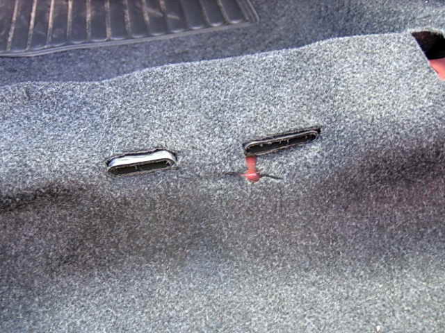

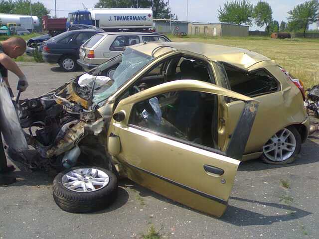

Jeżeli wszystie śruby zostały podokręcane możemy naciągnąć wykładzinę. I tu pojawił się pewien problem, bowiem wykładzina podniosła się dość znacznie, co uniemożliwiło jej dopasowanie
Zatem żeby to jakoś pasowało trzeba nożykiem wyciąć kawałki wykładziny. U mnie wygląda to tak:
Składamy i dopasowujemy wykładzinę
Na końcu, ale przed przykręceniem foteli musimy również wyciąć z obu stron szczeliny w wykładzinie żeby powietrze miało którędy wylatać zlosnik.gif
