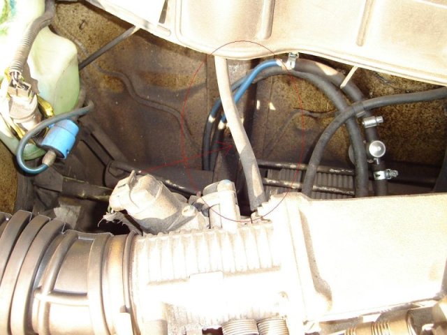

> a mnie sie jednak wydaje ze to to
> jutro sprawdze
Wężyk raz:
Jego ciąg dalszy:
> Obawiam się, że przyznasz mi rację
Prawdę Kolega mówi smile.gif W ostatnim czasie wielokrotnie tam zaglądałem i właśnie tak jest (wężyk od obiegu wewnętrznego).

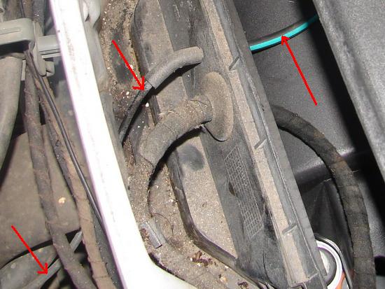

> Wężyk raz:
> Jego ciąg dalszy:
> Pozdroofka
a tu jego zakonczenie
(strzałka pojedyncza)
