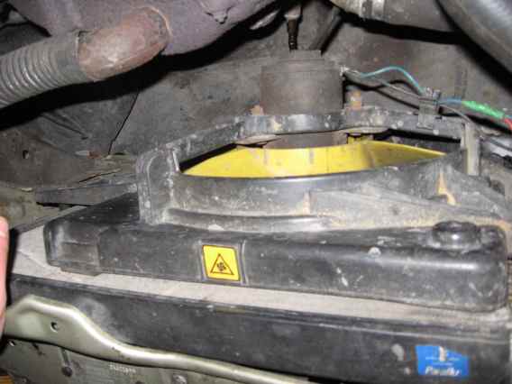

wiec zakup i reszta na fotkach ;czas ok. 1h wszystko idealnie pasuje yay.gif i działa- waytogo.giftrwałość dużo większa;wygląd -"sportowy" hahaha.gif
Opisując fotografie:
Wtyczki są identyczne pasują zarówno męska jak i żeńska część.
Trzeba minimalnie spiłować na prostokąt gniazdo obudowy wentylatora-oryginalne jest trójkątem.wtedy sie miesci a łopatki chowają i nie trzeba dystansowac obudowy przykrecanej do chłodnicy.
Ze względu na identuczny rozstaw otworów nic nie trzeba zmieniac
Jak się pózniej okazało ; mimo wszystko nie było takiej potrzeby, założono gumowe dystansy zabezpieczające ewentualny dotyk śmigła do chłodnicy.
Po zamontowaniu
i uruchomieniu praca spokojna i cicha;zapewne już do końca trwałość wentylatora z Poloneza
która przekroczy z_lol1.gif trwałość auta.
Jesli wiec ktos ma podobny problem warto zastosowac ten zamiennik jest o wiele tańszy ok 10X i trwalszy ze względu na zwartą i szczelną obudowę
Widok przed:
i po

Silnik jak i chłodnica w Poldku bardziej sie nagrzewa niż w Punto,co do wydajnosci to wydaje mi sie po włączeniu ze wydajniejszy jest poloneza-powierzchnia łopatek oraz predkosc sprawiają ze dmucha znacznie lepiej
Nie wądpie, ze problem mógłby sie pojawic w chwili gdy wentylator działał by na całą chłodnicę hmm.gifjednak w MK2 pole to stanowi ok 1/3 wiec...nie widzę tu problemu z wydajnoscią

Nie: inna oska jak również mozliwosc niewyosiowania centrycznego co przy tej predkosci mogło by nie "brzmiec" za dobrze podczas pracy angryfire.gif
> ile pradu pobiera ten od poloneza? tyle samo co fiata?
Szczerze- nie mierzyłem niewiem.gifale skoro zabezpieczenie w Punto na obu predkosciach jest po 40A ,a w Poldku 30A wiec mozna zaryzykowac stwierdzeniem ,ze jest porównywalna(nawet mniejsza) i nie grozi uszkodzniem sterownika.
Przypuszczam ,ze kazdy uszkodzony(zacierający sie silnik)bierze dużo wiecej prądu crazy.gif

elektrycznie stary silnik jest waytogo.gifobecnie nawet ten który był zregenerowałem-nawet udało mi sie wymienic tulejkę wiec jest bardzo dobry(bedzie zapas awaryjny dla chętnego)

To są wymiary oryginalnego Valeo do MK2
Jesli wiec masz podobny lub mniejszy -Polonez-owski podejdzie napewno

tak patrze na twoj to jednak masz od nowego poloneza wentylator
od starego byl wg mnie lepszy bo calkowicie rozbieralny mozna go rozkrecic i przesmarowac lozyko itd a twoj jest na koncu zabity na prasie jak widze
moj wygladal dokladnie tak przed montarzem
allegro
po montarzu zas

> ramion wtyczka jest identyczna(co pokazałem na fotce )
Aby nóżki dokładnie dochodziły tez szlifowałem.
Inne wtyczki były w starych modelach wiatraków.
Ja tego kupiłem na allego za 30 zł. Na szrocie gośc chciał 40 zł na stary z inną wtyczką i 60 zł za taki jak kupiłem !!
pozdroofka
Kurcze, trochę wstyd się przyznawać ale za fabrycznie nowy (i z gwarancją, a jak! wink.gif) zapłaciłem ponad 140 zł :/ mam nadzieję że troche pojeździ...
Dzisiaj też sobie przerobiłem na ten od poloneza lecz zamontowałem oryginalne smigiełko i tu niespodzianka gdyż obroty silniczka trzeba odwrócić np. poprzez ucięcie wtyczki i zamianę przewodów.
> gwarancją, a jak! ) zapłaciłem ponad 140 zł :/ mam nadzieję że
> troche pojeździ...
lepiej wydac te 140 PLN na nowy wentyl od Poldka,niż tą samą kasę na nowy wentyl MM... hehe.gif
> nowy wentyl MM...
Pewnie, nowy MM ok 250 zł na alledrogo, w carserwisie 500 z montażem pad.gif
Swoją drogą, czy można kupić samo ustrojstwo co trzyma pająka od góry? Kawałek plastiku z wystającą śrubką i gumową wkładką. wiesz coś na ten temat?
Dz.
chciałem się tylko upewnić ... wentylator ma się kręcić tak, aby zasysał powietrze z zewnątrz do silnika, tak? czyli nie dmucha na chłodnicę, a wyciąga z niego powietrze.
sam silnik MM nie wiecej niż 140-150
tak aby dmuchał na silnik -nie moze działac przeciw siłą naporu powietrza jadącego auta waytogo.gif
OK, dzięki, tak też myślałem i po zamontowaniu wentylatora oraz podłączeniu konektorów okazało się, że kręci się w drugą stronę smile.gif musiałem zamienić przewody ... śmiga jak złoto bananaevil.gif
Ciekawe czemu tak ??
pozdroofka
> U mnie było to samo
> pozdroofka
... może poprostu ... przy jedny silniczku "+" był z tej strony a przy drugim z drugiej smile.gif
