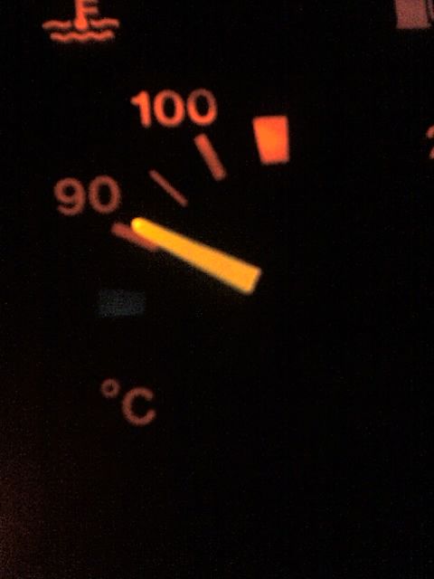

Tak jak planowałem wczoraj wymieniłem termostat z uwagi na zbyt niską temperaturę silnika (wg wskazania na desce rozdzielczej). Pominę fakt samej wymiany bo jest prosta (w X16XEL, no i pomijając to że śruba się zerwała) i załączam zdjęcia wskaźnika temperatury przed i po wymianie po przejechaniu ok. 15 km.
Przed:
Po:
Jak widać na załączonych obrazkach winą niskiej temperatury nie był uszkodzony czujnik (wskaźnik) a właśnie termostat.

ja dzisiaj też wymieniłem t (mam zakaz używania tego słowa bo lelek napisał że pier**le o tym już od tygodnia biglaugh.gif ) no i u mnie jest tak samo jak u Ciebie tyle że przed wymianą wskazówka była trochę niżej a teraz stoi na 90.
> napisał że pier**le o tym już od tygodnia ) no i u mnie jest
> U mnie od "zawsze" jest tak jak na 1szym foto
Ja też tak miałem odkąd kupiłem samochód (może było 1-2 mm wyżej), Lecz niedawno moja siostra kupiła auto z takim samym silnikiem i u niej było tak jak na drugim zdjęciu. Początkowo myślałem, że ta różnica wynika stąd, że ja mam klimę, no ale jak ostatnio wskaźnik dochodził tylko do połowy to mnie to zastanowiło no i chłopaki na forum podpowiedzieli (czytaj Lelek), że będzie to wina termostatu. Sprawdziło się w 100%
ja poprostu już się przyzwyczaiłem do tego że wskazówka dochodziła do 90 tylko przy długim korku i gdyby nie te forum to pewnie jeżdziłbym tak do usranej smierci
No dobra. A co jeśli u mnie oscyluje w granicach 90 - 95 stopni, z czego najczęściej jakieś 93 stopnie. Autko nagrzewa się dość szybko (wskaźnik), a i na temp. w środku nie mogę narzekać.
Jakieś sugestie?

Wyglada, ze wszystko ok.

U mnie na szczęście termostat działa prawidło widać gołym okiem na wskaźnikach kiedy otwiera się termostat, natomiast zastanawia mnie fakt że strasznie szybko temperatura idzie do góry jak chwilę postoję. Ale dopóki wentylator włacza sie przy 100 stopniach to i chłodzi, choć ciężko mu to idzie, to nic nie ruszam.
To jest naturalne bo odpada czynnik chłodzenia pędem powietrza.
pzdr
> pzdr
Ale żeby aż tak szybko szłą do góry? Normalnie w oczach widzę jak idzie do góry, a jak włączy się wentylator to kiepsko idzie mu chłodzenie, ale chłodzi.
Wczoraj po spokonjnym ( max 70) przejechaniu 5 km zatrzymał mnie szlaban.
Nie wyłączałem silnika a temperaturkę miałem ciut ponad 80. Stałem może 4 minutki i w tym czasie
wskazówka pokonałą trasę ciut ponad 90 stopni.
Ja czasowo tego nie mierzyłem, ale jak mam rozgrzany smaochód i termostat już jest otwarty, przy temeperaturze ok. 90 stopni w czasie postoju szybciutko idzie w górę, może dzisiaj zmierzę jak to wygląda czasowo.

U mnie wyglądało to tak: po zakupie astry (kwiecień) znajomy mechanik zmieniał mi większość części eksploatacyjnych: rozrząd, paski, płuny, filtry, oleje, hamulce (kompletne) ale termostatu nie zmieniał (niewiem why).
W lecie było ok.gif - temperaturka trzymała się na poziomie 90*, jednak jak temperarura na zewnątrz zaczęła spadać do kilku st. na plusie, a ostatnimi czasu nawet na minusie to asterka jakoś się zagrzać nie mogła.. najpierw pokazywała na środku między niebieskim polem, a 90* (przy zegarach 50L/100*). Gdy temperatury spadały do ok. -3 w nocy i 0 w dzień to wskazówka nie opuszczała niebieskiego pola.
Idąc kierunkiem tego postu (i kilku innych) zasłoniłem połowę chłodnicy - pomogło... ale nie do końca - od tej pory w czasie jazdy wskazówka wychodziła ponad niebieskie ok.2mm. No i zdecydowałem się na wymianę termostatu (Wahler - 30zł).
Jednak wszędzie chcieli jak za wymianę rozrządu - 170-180zł crazy.gif Na szczęście znajomy któy wcześniej robił mi przy samochodzie podjął się tego za "jedyne" 80zł, przy okazji zmienił olej smile.gif
Teraz w czasie jazdy, nie ważne czy miasto czy trasa wskazówka pięknie wskazuje równo 90*. Zobaczymy jeszcze jak bedzie się zachowywała przy mrozach, ale jestem dobrej myśli wink.gif
Ale póki co w autku cieplutko - można śmiało w krótkim rękawie śmigać smile.gif
Jaki z tego wniosek ??
Nawet najlepsza tekturka nie zastapi sprawnego termostatu!!! Dlatego polecam niedogrzanym jego wymianę.
potwierdzam,potwierdzam. jestem kilka dni po wymianie i zarówno pod maską jak i w kabinie cieplutko a jak wiadomo nie dogrzany diesel to tragedia dla silnika no i kieszeni kierowcy (spalanie) Teraz pokrętło (ciepło - zimno) mam cały czas na środku i można sobie w cienkiej koszuli śmigać po dworze.

> To skoro tak, to płyn ma 90* kiedy wskazówka jest na kresce między
> niebieskim polem a kreską oznaczoną "90". Wiem, bo mierzyłem
> sondą termiczną multimetru. Czyli tak jak ty masz
