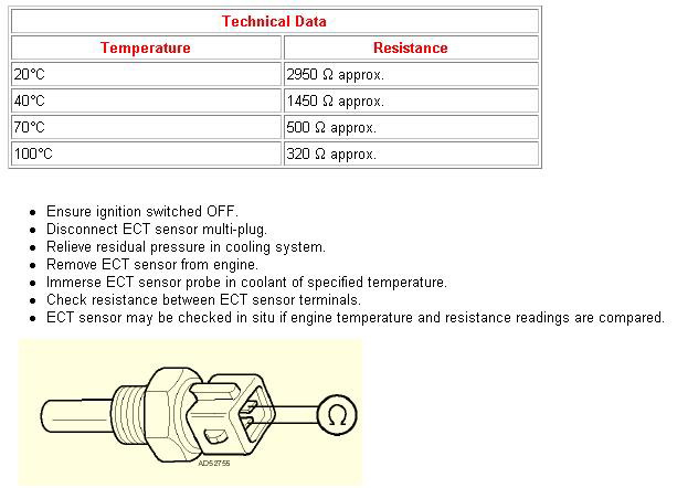

to jest czujnik do ECU a mi chodzi o ten jednobiegunowy te wartości to ja znam chociaż nie do kończa pokrywają sie z tymi u Etzolda.
