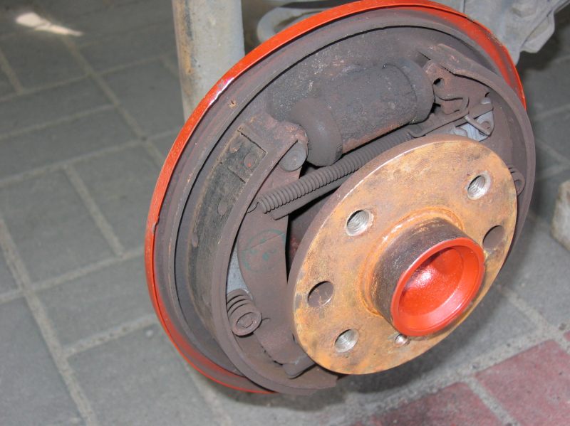

Pewne fotorelazione moge zapodać jako, że skrzętnie chomikuję foty, które koledzy zapodają na forum. Nie pamiętam czyje są ale są bardzo dobre:
Nooooo smile.gif pyszne.
Wypisz , wymaluj budowa dokładnie taka sama jak w Matizie.

No wyapsione foty, wszystko jak na dłoni, lelek jesteś debeściak. TEZ JE gdzieś widziałem jak wlazłem w wyszukiwarkę tylko że sobie nie zapisąłem ich, wielkie dzięki, jak narzie pukanie się uspokoiło także całkiem możliwe ze do stycznia jeszcze tak pojeżdżę, ewentualnie w styczniu zabiorę się za wymianę, samochodzik bedzie mniej jeździł bo przesiadam się na komunikację miejską, także idzie za tym też oszczędność i kaska na zrobienie samochodu będzie.
