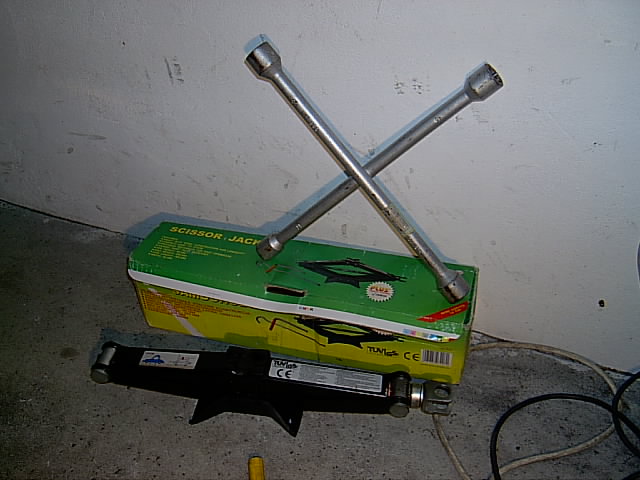

> UWAGA NA PODNOŚNIK
potwierdzam , w moim przypadku puścił spaw na korpusie . Na szczęście w porę to zauważyłem bo bywało , że pod autem coś robiłem icon_eek.gifmlot.gif . Jakiś czas temu kupiłem w markecie podnośnik trapezowy z certyfikatem TUV i klucz krzyżakowy z normą DIN . Tego zestawu używam "na codzień" . Podnośnik jest nie do zajechania a klucz taki jest wygodny do przykręcania i ma też końcówkę 19 idealnie pasującą pod korek miski olejowej cool.gifok.gif
Taki sam klucz mam od 10 lat i słuzy już czwartemu autku. To chyba dobry prognostyk dla ciebie... ? wink.gif
