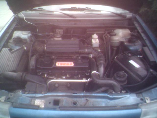

Po kilku dniach użytkowania lekko podkręconej astry ( ciśnienie doład. 0,8 , dawka o 1/4 obr) mogę powiedzieć , że osiągi się poprawiły, auto jest bardziej elastyczne. Sądze , że przy podkręceniu na maxa mogą szybko pojawić się problemy z chłodzeniem. Nawet teraz wyraźnie czuć i to dosłownie , że silnik generuje znacznie więcej ciepła. Temperatura na wskaźniku trzyma się jeszcze w normie ale wydech dostaje czadu. Jak gaszę silnik nawet po niezbyt forsownej jeździe to czuć to przy aucie.
Pzdr dla tuningowych maniaków.
WItam ponownie, zabralem sie dzisiaj za tuning, zamieszczam zdjecia jak ja to zrobilem. Więc tak zrobilem zaworek do turbiny, odkrecilem na max i cisnienie ledwo dochodzilo do 0,8bar, podkrecilem dawke jeszcze tak ze wyszlo ok pół obrotu i mam 1bar przy maksymalnie otwrtym zaworze, jezdzi ladnie, aczkolwiek jeszcze mi mało, więc podkrecilem dawke o kolejne pół obrotu, no i.... po przygazowie zadymia jak cholera, cisnienie skacze do 1,2bar, kopa ma jak skurczybyk yikes.gif, bardzo szybko włącza sie wentylator chlodnicy, temperatura rosnie duzo szybciej, wszystko byloby fajnie, gdyby nie to ze po przekroczeniu 4000obr, silnik zaczyna sie dlawic, tak pulsuje, przyspiesza i zwalnia, wtedy cisnienie skacze od 0,5 do 1bara, ale to napewno nie wina turbiny i tego ze dostawalaby za malo spalin, po odkreceniu jeszcze dawki nic sie nie zmienia, najpewniej jest to spowodowane tym ze nie grzebałem przy membarnie od pompy, sądze że to tu jest pies pogrzebany i blokuje dawke paliwa gdy jest zaduze cisnienie. Nie bez powodu trzeba zgniesc ten dzyndzelek i wyjąć kółeczko, ale juz czuje ze przy takich ustawieniach i wywaleniu koleczka z pod memrany bylby to niezly przecinak, wgniata w fotel jak nigdy yikes.gif, dym z pod kół leci jak marzenie 893goodvibes.gif
Prez8s, jeśli czytałeś uważnie moje posty, to powinieneś pamietać że ja też miałem to pulsowanie-tak jakby turbo sie wlączało wyłaczało. Ja dekielek mam sklepany. U mnie przy delikatnym odkręceniu zaworka, tak jak mam cały czas, było w górnej granicy obrotów czuc delikatnie to szarpanie i dochodziło max do 0,8. JAk odkręciłem dawke to doszedłem do 0,95 bez żadnego pulsowania. I tak jeźdźiłem cały czas, aż do dzisiaj-dziś przykręciłem dawke. Po pierwsze miałem już dość zasłony dymnej za autem-potrafiła nieźle zlosnik2.gif a po drugie-paliwo...zatankowałem do pełna i dziś mając na liczniku 260 mil wskazówka prawie weszła na ćwierć....czyli że juz nie wiele zostało-przed modyfikacją jak ją ostro ganiałem jak teraz to 400 zrobiłem spokojnie...W każdym razie poluzowałem troszkę i teraz przy ostrej przygazuwie zostawia lekki prawie przezroczysty dymek, zanim turbo sie właczy to zbiera sie troszke słabiej-ale nie wiele, za to jak turbo sie właczy to idzie tak jak przedtem. Rozkreca sie do 0.9,2 coś koło tego.
Acha, ostatnio dorwałem kawałek lepszej drogi i rozpedziłem ją do 190 licznikowych....powiem wam że wrażenia niezłe...aż mi wycieraczki do góry z 5 cm się przesunęły-a to jeszcze nie był koniec, gdyby był dłuzszy odcinek to poszła by i wiecej(ale po wjechaniu w korek musiałem obieg zamkniety właczyc, tak waliło z rozgrzanego wydechu zeby.GIF ). Kiedys na autostradzie, gdzie mozna auto spokojnie sobie rozciągac, szła max 170...Poprawa oczywista.
Aczkolwiek to nie auto do takich predkosci-w omie to nawet nie czuje ze jade 190-w tej czuje az nad to...
Tak pamietam, u mnie jest identycznie. Obecnie mam ustawione 0.9bara i dawka zwiekszona o 1/3obr, tak jezdzi najstabilniej. Zauwazylem ze bez wzgledu na ustawienia dawki jesli cisnienie przekroczy 1bar to zaczynają sie te skoki. Jak zamknąłe rurke idącą od turbiny do regulatora, tak ze regulator nie dostawal zadnego cisnienia i tez zadne cisnienie nie ulatywalo do atmosfery to te polsacje duzo czesciej wystepowaly, poprostu wydaje mi sie ze cisnienie zabardzo cisnie w membarne i tam jest jakis pierdolnik co po przekroczeniu wychyłu odcina paliwo, tak mi sie wydaje. W kazdym razie dzisiejszy dzien zakonczylem na cisnieniu 0.9bar i niewiele podniesionej dawce, czyli 1/3 od obrotów nominalnych. nie dymi za bardzo i jezdzi w miare przyzwoicie. Wziełem na swiatłach czerwonego golfa3 kombi tdi, nie było problemu ok.gif, powąchał sobie moje spaliny grinser006.gif.
Podsumowując, teraz po podkreceniu turbiny i dawki jednoczesnie do wyzej opisanych nastawów, teraz wyprzedzanie dwuch aut naraz, przy predkosci poczatkowej ok 90km/h, nie stanowi najmniejszego problemu, poprostu 4 bieg, gaz do dechy i jedziemy, wystarczająco szybko sie zbiera przy wyprzedzaniu teraz, jak bym miał nawet trzy auta przed sobą to sądze że nie było by zadnego problemu a wczesniej to bym sie zastanawial czy wyprzedzac "aż" dwa naraz, jak kiedys probowalem to mi nie wyszlo i musialem uciekac spowrotem na prawy pas, stwierdzam że teraz jest duzo lepiej jesli chodzi o wyprzedzanie ok.gif. Do 140km/h idzie bardzo ładnie więcej nie mialem gdzie sprawdzić, ale niebawem sprawdze napewno wink.gif. W kazdym razie dzisiejszy dzien byl dla mnie pełen wrażeń, jestem cały usmarowany, głodny wink.gif, ale za to sobie porajdowałem. Cały koszt tego przedsiewziecia to w moim przypadku 130zł, jak za taki przyrost mocy i momentu to naprawde warto było wydac ok.gifok.gifok.gif. Dodatkowo zobaczyłem na własnej skórze ile ten silnik ma jeszcze rezerwy, przy ustawieniu do 1.2bara i odkreceniu dawki o 1 obrot w stosunku do nominalnych ustawien, to robi sie rakieta niesamowita yikes.gif, tyle ze te pulsacje bardzo czesto sie zdazają, ale mysle ze jakby z tym sie uporac to bez problemu wezme paska 1.9TDI 110KM, bo wgniata w siedzenie jak nigdy dotąd, a wiem co pisze bo mam kubełki w astrze do których sie juz przyzwyczaiłem i nie bylo juz dla mnie nic w nich za co mialbym je lubiec, a teraz zobaczylem do czego sie przydają yikes.gif. No ale cóż jak będe mial wiecej czasu to sciagne kolektor i pogrzebie przy pompie co by sobie zapodać na stałe takiego potworka pod maske devil.gif.
Ja obecnie jeżdże na 0.95 i 1/2 obrotu. Naprawde przyjemnie się zbiera, zrobiłem pomiar do 100km/h i wyszło 9.91 więc bardzo ładnie. Myśle że tak już zostanie ok.gif
