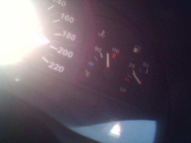

Właśnie apropo temp. to jaką macie bo ja jak kupiłem auto to nie było w nim termostatu nikt nie wiedział jaki założyć dopiero w n-tym sklepie mieli taki termostat.
Temperatura waha się od 92 do 96 nawet jak mu dam popalić.
Jaką temperaturę pokazują wasze wskaźniki podczas normalnej jazdy?
Jak sam napisałes jest wskaznik temp. a nie miernik wiec nie ma mozliwosci okreslic temp. z dokladnoscia do 1 stopnia. Jakie masz oznaczenia temp. na wskazniku ? Jesli masz 90* i 110* to wskazowka powinna byc w okolicy 90* przy normalnej jezdzie
U mnie tez pierwszy bieg nie dzialal i wiatrak wlaczyl mi sie moze ze dwa razy i to po godzinnym postoju w korku przy 30st upale.Wskazowka tuz powyzej 100st. Jednak po wymianie pompy znacznie szybciej osiagal te temperature-stara pompa miala o wiele wieksze lopatki-az mialem obawy po sciagnieciu starej i porownaniu czy na pewno mam dobra. W kazdym razie przy wtyczce od wlacznika w chlodnicy zmostkowalem przewod wolnego biegu z szybkim i teraz wiatrak wlacza sie gdy wskaznik jest tuz po za 95st. Planuje zrobic jeszcze dodatkowy wlacznik reczny w kabinie.
