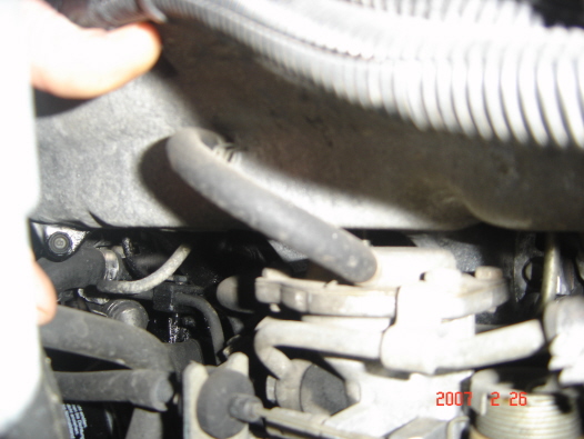

Teraz ta łatwiejsza część. Patrząc na silnik od przodu. Pod kolektorem wydechowym znajduję się turbosprężarka. Po jej prawej stronie znajduje się wąż biegnący od regulatora ciśnienia doładowania (taka metalowa okrągła puszka). Trzeba odczepić ten wąż jeden koniec z góry drugi od dołu. Jak już mamy go w rękach to trzeba przeciąć go i wmontować w to przecięte miejsce zawór upustowy
to cytat z tego pliku pdf o corsie i jej 1.5TD ale nie rozumiem na jakiej zasadzie jest regulowane ciśnienie doładowania w naszych astrach i gdzie jest ten zawór regulujący ciśnienie może ktoś mi to łopatologicznie wyjaśni.........tam jest takie zdjęcie :
ale w naszych astrach jest inaczej
i od dołu
i jeszcze pompa wtryskowa wygląda na taką samą jak w 1,5TD z corsy

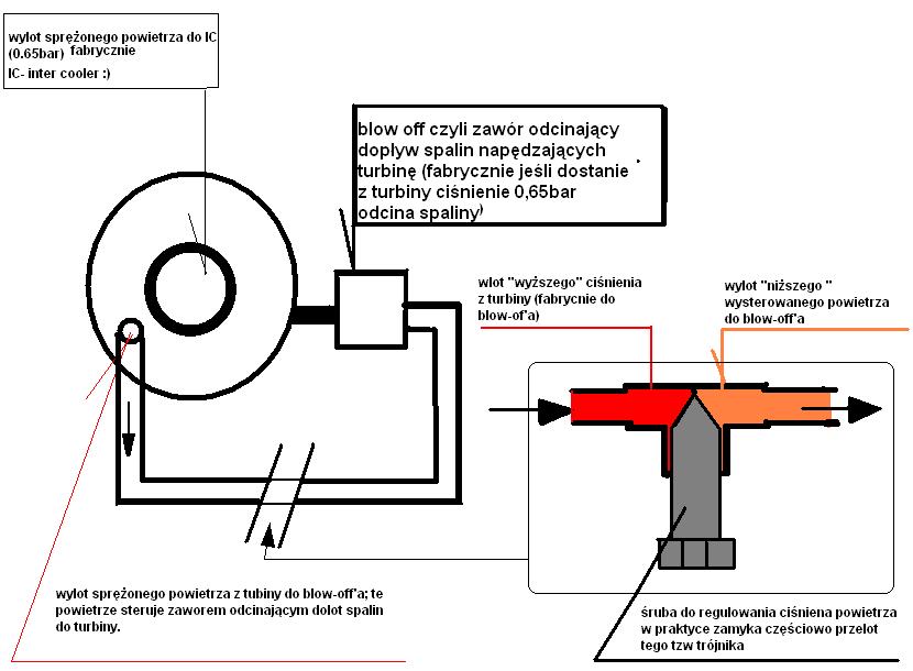

Najpewniej chodzi o tzw. BLOW-OFF'a, a wygląda tak jak to ktoś tam opisał (metalowa puszka).
Jak działa? Podobno otwiera się, gdy zostanie osiągnięte zbyt duże ciśnienie doładowania - co by nie rozpierdzielić czegoś. Słyszałem, że warto mieć sprawny ten zawór zlosnik.gif dlatego zaleca się czasami "przeciągnąć" TD jak jakąś rajdówkę.
znalazłem taką fotkę
moje pytanie jest takie w jakim celu wstawia się zaworek blow of między turbinę a zawór upustowy ciśnienia skoro zawór fabryczny i tak "wybije" przy 0,65 bar ?? jaka jest konstrukcja zaworu blow off?? czy on całkowicie zamyka dopływ powietrza do zaworu fabrycznego i przejmuje kontrolę nad ciśnieniem z turbiny >>??<<
Być może wprowadziłem w błąd - oczywiście niechcąco blagam.gif z tym nazewnictwem BLOW OFF, ale takie coś usłyszałem od magika, więc wychodzę z założenia, że się zna i wie co mówi grinser006.gif.
Niemniej jednak ze strony [LINK] wynika, iż zawór ten okreslnay jest jako by-pass.
U mnie jest identycznie jak na tamtym rysunku. Od tego zaworu idzie pręt metalowy, więc wychodzi na to, że upuszcza trochę ciśnienia na wylocie spalin.
blow-off mozna zamontowac w silnikach doladowanych benzynowych, w silnikach diesla motuje sie bleed valve grinser006.gif
wstawia się zawór "bleed valve", który upuszcza trochę powietrza tak więc "oszukuje" zawór fabryczny zaniżając ciśnienie które do niego dochodzi.

W kwesti tego zaworu bleed valve to on zmniejsza ciśnienie powietrza doładowania czy też spalin napędzających turbinę?
Nie wiem jak 1.7 ale 2.0 zdaje sie ze nie ma tego zaworu upuszczajacego.

Zawór bleed valve wpina się w rurkę doprowadzającą powietrze od turbosprężarki do regulatora doładowania. Wypuszcza on część powietrza, co prowadzi do zmniejszenia ciśnienia sterującego regulatorem doładowania , a przez to ciśnienie doładowania wzrasta.

wszystko ok tylko mam jedno pytanko czy upuszczanie powietrza tym zaworem jest ok? czy nie lepiej by było założyć coś takiego ??
i teraz pewnie jedni mi napiszą że blow- off jest w benzynie albo i nie ale liczy się zasada działania a to jak mniemam jest chyba tak sterowane

Z tego co ja tutaj widzę to na rysunku jest zawór MBC typu pressure ale brakuje mu kulki ze sprężynką. Jego działanie ma na celu zapobieganie wcześniejszemu otworzeniu się WG, otwiera się dopiero przy osiągnięciu odpowiedniego ciśnienia. Skutek jest taki, że turbina dużo szybciej wkręca się na obroty a co za tym idzie wzrost momentu obrotowego (ale pewnie odbija się to na żywotności turbiny).
Tak sobie gdybając to zastosowanie takiego zaworka jak na rysunku może opóźnić czas otwierania się WG (fabrycznie otwiera się na pewno liniowo od lekkiego uchylenia do max otwarcia a nie 0 - zamknięty, 1 - przy ciśnieniu 0.7 otwarty)ale może też odnieść odwrotny skutek, wszak wiadomo że zmniejszenie średnicy przewodu powoduje wzrost ciśnienia. Trzebaby przetestować czy dałoby się w ten sposób podnieść ciśnienie doładowania ale po co skoro są sprawdzone metody.
Z Blow offem to nie ma zbyt wiele wspólnego. Blow off faktycznie tylko w benzynie albo w silniku z przepustnicą i nie służy do regulacji - po co on jest nie będę pisał bo wystarczy chwila w google wink.gif

Regulacja maksymalnej dawki paliwa:
Do tego kapturka którym zakryta jest sruba maksymalnej dawki paliwa dostaniesz sie z kombinerkami bez problemu-ja jak pierwszy raz zerknąłem to też się wydawało nie wykonalne. Kapturek zszedł bez żadnego problemu. Później go zgubiłem wiec zastąpiłem zakrętką ze zwykłego plastikowego markera-pasuje jak z tamtąd.
Dekielek na pompie:
Ja ściągnąłem, zmłotkowałem i założyłem bez sciągania kolektora z filtrem powietrza. Dałem rade, ale nie polecam żeby ktoś się za to brał-chyba że ma zreczne palce duzo czasu i cholernie dużo cierpliwości. Duzo prosciej jest ściągnąć kolektor.
O ile odkręcic jeszcze bylo prosto, o tyle wkręcenie śrubek to tragedia. Jak juz gwint załapie to jest ok-ale zanim to nastąpi...Dużo przekleństw i zadrapan na rekach powstanie wink.gif Czwartą śrubkę udało mi sie załozyc dopiero z pomocą drugiej osoby-jedna trzymała klucz oczkowy ze śrubą nad otworem, druga śrubokretem starała się dociskać srubkę od góry zeby -po pierwsze srubka ustała prosto a po drugie grzechotka na oczkowym kluczu zadziałała(jesli nie ma oporu grzechotka nie przeskoczy). Nie zrobiłbym tego bez płaskiego oczkowego klucza z grzechotką.
Plastikowego kółka nie znalazłem, ale nie było na tyle miejsca żeby móc wyciągnąć tłoczek razem z membraną i sprawdzić dokładnie. Jeden użytkownik sąsiedniego forum, też sciągnał dekielek bez sciągania kolektora i też wydało mu sie że nie ma kółka. Nie dał rady zakręcić czwartej śrubki więc po tygodniu ściągnął kolektor i odkręcił dekielek jeszcze raz. Tym razem kółko znalazł i je usunął. Stwierdził że nie zauwazył żadnej zmiany po tym zabiegu.
Tak po za tym to myślę, że całą zabawe z dekielkiem można sobie odpuścić i poprostu zwiększyć ciśnienie turbiny i dawkę paliwa na śrubie i gwarantuje, że różnica będzie znaczna-u mnie tak było więc dlaczego i u was ma być inaczej.
Zawór bleed valve: Okazało się że mój zawór jest tak długi jak oryginalny przewód z pompy do fabrycznego regulatora w który miałem go wpiąc. Ponieważ dojście koszmarne, kupiłem metr przewodu paliwowego gumowego, cybanty i nóz do tapet. Rozciałem oryginalny przewód ile sięgnąłem(żeby go łatwiej było ściągnąć), rozwaliłem oryginalne cybanty(nie było łatwo z tym dojsciem) i założyłem metrowy przewód, zakręciłem nowe cybanty. Przewód wyprowadziłem powyżej wentylatora chłodnicy, tam rozciąłem i włozyłem bleed valve. Przytwierdziłem plastikowymi opaskami samozaciskowymi do osłony wentylatora. Tak jest zncznie prościej i do wykonania i do regulacji.
Obok bleed valve, rozciałem jeszcze raz przewód i wpiąłem trójnik z przewodem gumowym od manometru-przewód ten poprowadziłem do przejscia wiązki kabli do kabiny(obok zbiorniczka wyrównawczego). W osłonie gumowej zrobiłem dziurke i przepchnąłem węzyk do kabiny. Podłączyłem do zegara umieszczonego przy lewym słupku. Zasilanie wziąłem ze schowka. Umiesciłem z lewej strony(kierownice mam z prawej) bo na prawą by mi oryginalny przewód gumowy od zegara nie sięgnął, a nie miałem nic do przedłuzenia. Docelowo planuje dać go na prawy słupek. U was będzie OK tak jak ja mam teraz grinser006.gif
Lekko nie było, ale przesadnie cięzko też nie. Trzeba sobie zarezerwować pogodną sobote, troche polezec pod autem, troche na silniku i wszystko zroicie ok.gif
Na dowód, że sciągnąłem dekiel bez ściągania kolektora-fotka słaba, ale coś widać:
A tu reszta fotek:
http://patrick-omega.fotosik.pl/albumy/140729.html
Ja jestem bardzo zadowolony z przeróbki ok.gifpalacz.gif tak wiele za tak nie wiele grinser006.gif
