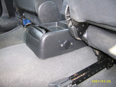

zrobiło sie troszkę cieplej to zrobiłem sobie dodatkowe gniazdo zapalniczki
zasilanie bezpośrednio z aku na kablu bezpiecznik 25A
a gniazdo zamontowałem w tylnej czesci tunelu dzieciaki beda sobie bajki na laptopie ogladały
choc kupiłem tez przedłużacz jakby coś trzeba było schować do bagażnika (np ładowany telefon na parkingu)

mam pytanko, czy tam nie ma przypadkiem pod tym plastikiem elementu elektronicznego? -jak tam obudowe od gniazda wkreciles? u mnie szukam miejsca na gniazdo zapalniczki i niestety w tamtym miejscu jakies "cos" zasilajacego jest zamaskowane ow plastikiem.. tak przyokazji co to jest moze ktos wie?
Moduł poduchy powietrznej.
Zgadza się, w egzemplarzach z airbagiem tam siedzi sterownik poduszek.
