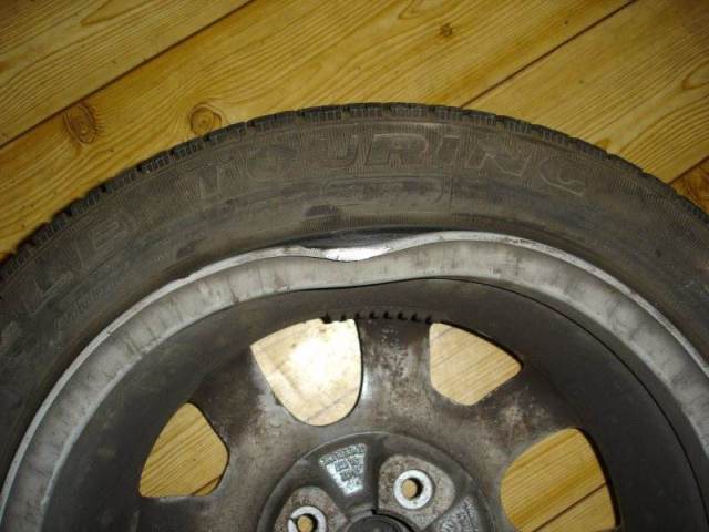

Prostowal ktos alufele
Mam pytanko
czy oplaca sie to wogole prostowac?
i czy przedewszystkim da rade?
chodzi o felgi z abarta, sa dosc mocno podbite od wewnatrz
mam takie dwie sztuki
ja prostowałem właśnie abarth-owskie fele i są jak nówki ale tak wjeb..... icon_eek.gifdo środka to już chyba ani prostowanie nie pomoże

Czy sie opłaca ?? To zależy dla kogo ja prostuje takie u siebie w pracy więc mi sie opłaca a jak ktoś musi oddac do warsztatu to już troche mniej.
Wezme takie felgi w każdej ilosci i zapłace więcej niż za złom.

Generalnie to zależy od uszkodzenia ale zasadniczook 100zł samo prostowanie. Jeśli felga jest uszkodzona na zewnątrz dochodzi ci do tego koszt malowania. Ale czasami felga lubi sobie pęknąc wtedy koszt naprawy takiej felgi czasami jest równy cenie za nową. Jeśli masz możliwość to podeslij mi zdjęcie uszkodzenia wtedy ocenie czy jest sens naprawiać.

prostowanie felgi ze spawaniem iwywazeniem u nas 75 zlotych
samo prostowanie 50
Nie bije przy 150

Na pewno kwestia regionu ale też sposobu prostowania. Znam takich co za 30zł młotkami prostują tylko felga praktycznie zawsze nadaje sie do malowania.
Ja pracuje na maszynie komputerowej z tego co mi wiadomo puki co jedynej w polsce. Praca jest dość mocno uproszczona ze względu na to że maszyna sama pokazuje w jakim miejscu z jaką siłą nacisnać felge żeby ją wyprostowac.

Ee chyba to ne itak jest o przy mnei na taka wywazarke wsadzał felge koles i mu poakzywało ze tu i tu nacisnac silownikiem.
i dało rade

No zgadza sie tylko ja nie musze uważać na to czy felga pęknie czy nie. Ona sama wie jaką siłe przyłożyć. Ale masz racje maszyny robione z tokarek i innych wynalazków też dają rade.

Ale felgi z porsche z pustymi ramieniami w środku nie wyprostują grinser006.gif
Wiesz wszystko zalezy od rynku docelowego. Moja klientela to głównie ludzie bogoci z furami za kilkaset tysięcy złotych.

wyprosotwanie tej felgi około 120 - 150 max... raczej pęknie przy prosotwaniu dlatego taka kasa...
ale tragedii nie ma widziałem gorsze i wygladają i jeźdżą nadlna autkach i to z dużo większa movą niż Sportingi

a za 100 zł to idzie wyrwać w bdb stanie alusia z CCS. Lepiej dać na złom dołożyć parę złociszy i kupić używki.
Widziałem bardziej rozwalone koła, które dobry zakład wyprostował.
Ja prostowałem dwie abarthowskie w troche gorszym stanie w firmie "Autofelgi" w Pniewach. Za dwie sztuki 100 pln.
P. S. Moje to jeszcze były lalunia do tych co widziałem u nich...
nie takie felgi sie naprawialo 275123014-zielony.gif nie oddawaj na zlom bo grosze dostaniesz, jakies 7zl/kg
to co na zdjeciu to jest pikuś. ja widzialem jak kolesie do naprawy dawali felge z ktorej była upierd... 1/4 jej czesci smile.gif i pospawali ją i jest git:)
