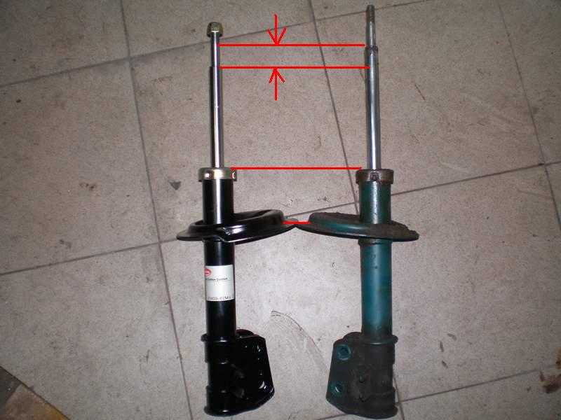

> Jak w temacie
piekne foto zlosnik.gif raz na zawsze wszystko wyjasnia zlosnik.gif amor pzm1 jest krotszy miedzy talerzem mocujacym sprezyne a kielichem gornym niz amor seryjny zlosnik.gif wiec nie powinien wylewac na springach obnizajacych wiecej niz -40mm skoro seria spokojnie lyka -40mm

raczej bledna diagnoza .. bo miedzy kielichem dolnym i gornym na tej samej sprezynie bedize taka sama wysokosc ... grinser006.gif
tam gdzie strzalki widac o ile nizej siadzie calosc swobodnie. spring siada na talerzu a kielich dochodzi do konca frezu na sztycy wiec widac dokladnie co jest grane zlosnik.gif
musiałem się pofatygowac do garażu grinser006.gifwszelkie kopiowanie i rozpowszechnianie zabronione zlosnik.gif
sorry zlosnik.gif ale musialem gofrowi pokazac ze wysokosc auta od ziemi to nie zalezy tylko od sprezyny zlosnik.gif aha jakbys sie tak pofatygowal jeszcze i zobaczyl jaka jest ta roznica zaznaczona strzalkami w mm to by bylo super zlosnik.gif

Nie mam serca ci tego mówić,ale jesteś w błędzie zlosnik.gifBo jak auto siada na mcphersonie to tłoczysko chowa sie w amor i auto opiera się tylko na sprężynie 270751858-jezyk.gifto tak na chłopski rozum zlosnik.gifA tej odległości narazie nie zmierze bo nie chce mi sie schodzić do garazu,pzdr zlosnik.gif

Niestety Prozaq ma całkowita rację. Pomyśl tak na chłopski rozum. Na upartego można postawić auto na sprężynie i amorze nie skręcając go w ogóle.
akurat różnica którą pokazałeś nie ma wpływu na wysokość auta - poprostu amor się przy serii bardzie schowa/złoży

no tak ale zakladamy ze mamy dwa amory o tej samej dlugosci obudowy i roznych sztycach. sadzasz auto i oba siada tyle samo a ten o krotszej sztycy bedzie siedzial nieco nizej (o tyle o ile scieta sztyca i o ile sie podda sprezyna). w koncu amory maja swoja wysokosc swobodna i tloczysko siedzie ile siadze a a auto sie zatrzyma tam gdzie (koniec frezu sztycy i o ile sprezyna pozwoli zejsc)

ale taka sytuacja następuje tylko i wyłącznei przy dobiciu więc nadal zostaje przy swoim założeniu zlosnik.gif
moze i jestem w calkowitym bledzie ale hmmmm jezeli zasadze ta same ktora jest w stanie swobodnym scisnac sprezyne ale schowac tloczyska amorka to wtedy - mam racje i majac moje enzo -40 jestem niemal pewien ze wlasnie tak sie stanie bo sprezyna jest mieka i sie podda spokojnie o tylle o ile skrocona bedzie sztyca

lub miekej sprezynie

mylisz się - poprostu dłuższa sztyca głebiej sie schowa - chyba że dasz tak krótką sprężyne że amor złoży się do końca - conie ma sensu bo amor wtedy w ogóle by nie pracował
Masz rację tylko w jednym przypadku, jeżeli sprężyna będzie bardziej ściśnięta przez amor niż wynosi nacik na nią przez mase auta. Praktyka - nie założyłbyś springa na takiego amora

jakos ci nadal nie wierze .... i dlaej sie upieram ze jedyna roznica pzm seria = 3 cm w tloczysku ...

ale jakie mity .. odkad pamietam jak sie pytales o puchary wszysyc ci mowili ze roznica to tylko skrocone tloczysko .... wink.gif
wlasnie duzo ludzi mowilo ze takie same jak seria.... nawet jakis glab w sklepie mowil wink.gif a on powinien wiedziec wink.gif
napewno nie jest tak jak mowisz ... auto siadzie tak ile sprezyna pozwoli i waga auta ja przydusi grinser006.gif a to skrocenie to masz racje ma wplyw na wysokosc ......
ale na to ile musisz podniesc auto na lewarku zeby kolo sie od ziemi oderwalo ....
> glab w sklepie mowil a on powinien wiedziec
no oby ci sie dobrze jezdzilo i za szybko nie wylaly wink.gif choc teraz tam dziur nie masz smile.gif
mylisz sie...
wysokosc auta na amormach pzm-1 i totalnej seri czy nawet amorkach dziadkowych... bedzie identyczna... w 100% przy tej samej oczywiscie sprezynie... bo to ona decyduje o wysokosci zawiasu. jedynie w tych w/w przypadkach bedzie roznica w dobijaniu tloczyska. amortyzaror nigdy nie decyduje o wysokosci auta poza 3 przypadkami:
1. gwint
2. talez amora jest przespawany nizej np o 2 cm
3. tloczysko jest tak skrocone ze sprezyna jest scisnieta bardziej niz waga auta jest w stanie je ugiac... czyli absurd i glupota najwieksza!
wsio na ten temat...
> no oby ci sie dobrze jezdzilo i za szybko nie wylaly choc teraz tam
> dziur nie masz
> pozwoli i waga auta ja przydusi a to skrocenie to masz racje
> ziemi oderwalo ....
skrocenia amora nie ma wpływu na wyokosc jak pisze sebec
puchar ma krótki skok i przy lekkim podniesieniu auta na lewarku koło stoi deba w powietrzu biglaugh.gif
