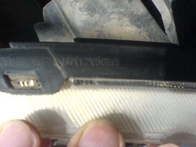

pisze na obudowie reflektora, jat otworzysz maszke na górnej części reflektora masz napisane jaka żarówka jest od mijania a jaka od drogowych . Zewnętrzne to mijania a wewnętrzne to drgowe , wydaje mi się że mijania H7
> światła mijania w sedanie - H1 czy H7?
> w instrukcji napisane żarówki halogenowe 55W
H7

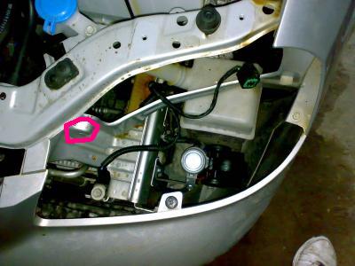

Tutaj jest ta zlosliwa nakrentka
Czyli dostęp do niej znajduje się jakby od tyłu reflektora?
W instrukcji wyglądało całkiem inaczej - jakby dostęp był od góry
Dzięki za pomoc
Tak jest.
Prosze.
> Czyli 2 z góry i 1 od tyłu jak na rysunku i reflektor wychodzi ?
Tak. Z gory sruby, z tylu nakrentka.
PS. Do tego pasuje kluczyk na 10. mamy go w torebce ze sprzetem.

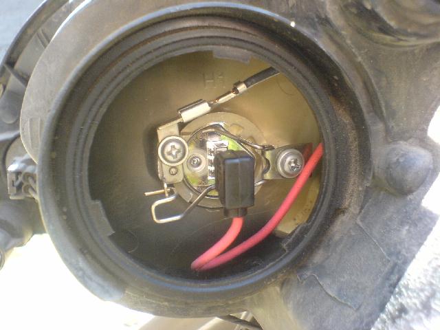

właśnie się zastanawiałem - wypustką do góry?
widoczna na zdjęciu żarówki na górze tutaj

Dzisiaj stracilem az 5 min grinser006.gif, wykrecilem reflektora, zrobilem zdjencia.
Bo kolegi pytaja.
Konradek-"właśnie się zastanawiałem - wypustką do góry?"
pty-"Za każdym razem jak sobie przypomne, że muszę kupic żarówkę to nie wiem jaką (znaczy się H- ile) "
Moze tez ich do FAQ?
w zalaczniku
