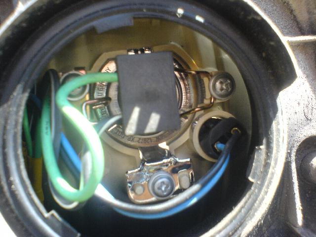

o właśnie na zdjęciu drugim jest taki ząbek, wypustka na górze -
założyłem dobrze - w sumie wielkiej różnicy nie ma w oświetleniu spokojnie mogę jeździć
dzięki za pomoc

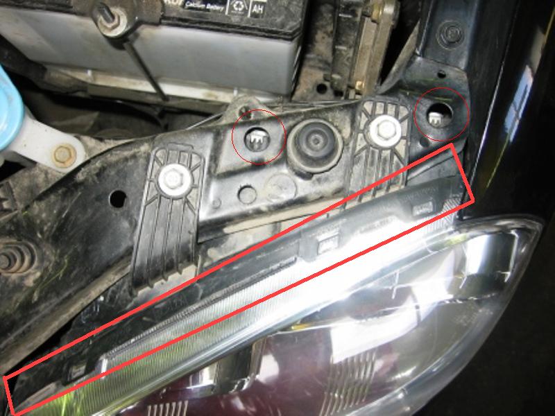

Przyglądałem się lampie i IMO nie ma tam wypisanych typów żarówek. Ale sprawdziłem, mijania to H7. Kupiłem i wymieniłem. Przydaje się do tego klucz nasadowy z Poloneza 10-tka. Przyznaje, że w nocy bez dodatkowego oświetlenia wymiana jest prawie nie wykonalna.

właśnie jestem po wymienie H7 i postojówki
2 razy wyjmowałem, bo za pierwszym razem nie zauważyłem przepalonej postojówki zlosnik.gif

Nie za bardzo mam pomysl, jak wymienic postojowke confused.gif O ile z zarowami mijania i drogowymi nie mam problemu, bo wystarczy wyjac z mocowania i podmienic, o tyle postojowki to dla mnie juz wieksza wyprawka. Trzeba odlaczac kabelki? Pytanie glupie, ale naprawde nie wiem, jak to zrobic po wyjeciu reflektora oink.gif

dla ułatwienia wypiąć wtyczkę z żarówki H7, a potem ciągnąć za oprawkę postojówki aż wyjdzie
następnie trzeba wyciągnąć żarówkę i włożyć nową w oprawkę
