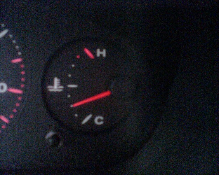

U mnie w JTD zawsze wskazówka dochodziła do połowy i później ani drgnęła (niezależnie od tego jak jeździłem). A teraz mam coś takiego:
I ni diabła nie chce pójść wyżej. Wydaje mi się, że to wina styków na desce rozdzielczej, ale pewien nie jestem...... (czasem jak odpalam na zimnym silniku to wskazówka od razu pokazuje mi 60 stopni, ale jak bokser.gif w deskę to wskazówka wraca na miejsce). Dziwne to.
A swoją drogą - jak sprawdzić kiedy mi się otwiera duży obieg?? Ktoś mógłby pokazać zdjęcie, która rura ma się zrobić ciepła przy otwarciu termostatu ?? W ten sposób utwierdziłbym się w przekonaniu, że to tylko styki........A jestem pewien, że coś jest nie tak, bo kiedyś było idealnie 90 stopni.

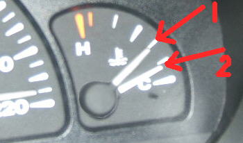

witam. nie wiem czy to co napisze w czyms pomoze ale moze akurat zlosnik.gif jak kupilem auto to wskaznik lezal jak trup bo termostat byl non-stop otwarty po wymianie wskazania sa takie jak widac na obrazku : pozycja 1. to maxymalna temperatura jaka widzialem w swoim aucie od chwili wymiany termostatu, w tym polozeniu wskaznika zalancza sie wentylator i jest to w moim przypadku 91'C (zmierzone termometrmem przemyslowym "gigantem" wsadzonym do chlodnicy na postoju). pozycja 2. to temperatura przelotowa z ogrzewaniem na full. jesli nie mam ogrzewania wlaczonego to wskaznik idealnie pokrywa sie z kreska na podzialce nie zmierzylem jaka jest wtedy temperatura ze wzgledow oczywistych zlosnik.gif ale pewnie ok 70kilka zlosnik.gif to chyba tye zlosnik.gif moze cie to uspokoi zlosnik.gif
> ale pewnie ok 70kilka to chyba tye moze cie to uspokoi
mam tak jak Ty w pozycji 1. ale w korkach wskazówka podnosi sie do połowy skali i po przekroczeniu połowy włącza sie wiatrak - maksymalnie w ostatnie letnie upały dochodziła prawie poz. 3 zaznaczonej na rysunku

nie wiem czy to ważne ale z twojego zdjęcia wynika że robiłeś fotkę przy prędkości 215km/h... :-)
