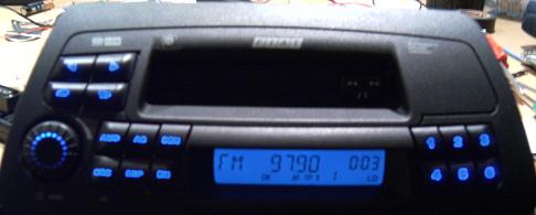

Radio tuning... BLUE
Oryginalnie w aucie zamatowane radio to 182 M1
i swiecilo na zielono.
Brava jest w kolorze niebieskim wiec postanowilem wymienic wszystko ( prawie ) co swieci zielono na niebieski...
Oswietlenie wnetrza to byla drobnostka -> Allegro :LED Zarowka rurkowa S-Flux 42mm i 36mm NIEBIESKA 3 szt. - Wywalilo bezpiecznik bo nie zaizolowalem blaszki pod zarowka ( oswietlenie przod ).
Zabralem sie za przedmiot wydajacy sie Mi sie za latwy do wymiany kolorow... Radio 182 M1 -> NIE NADAJE SIE... Podswietlenie wyswietlacza jest na zarowkach i nic z nimi nie dalo sie zrobic ( zamiana na ledy -> beznadziejne podswietlenie, kolorowa folia -> brak slow... )
Od znajomego dostalem 182 M2
i tez swiecilo na zielono.

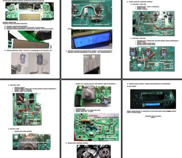

Zainstalowane diody LED ( SMD ) poczatkowo wydawaly sie proste do wymiany :
Poniewaz niedostepne byly takie niebieskie LEDy (SMD), to zastosowalem zwykle LEDy 3mm szerokokatne:
Zamieniono kolor folii pod wyswietlaczem na niebieski ( dwie folie ).
Kolejnym problemem bylo napiecie zasilajace nowe LEDy...
Poprzecinano sciezki drukowane w 3 miejscach, przylutowano 3 rezystory + 2 przewody i powstal taki efekt:
Wyswietlacz i przyciski swieca jasniej niz na zdjeciu. Koszt przerobki wyniosl 18 zl.
Jesli sa zainteresowani to moge podac dokladniejsze informacje o przerobce ( gdzie przeciac i gdzie co wlutowac... )

Nie ma problemu... za ile ? ( 18-20 zł - czesci, 20 zł - wysylka ) + praca. To ile to wyniesie ?

Nie do konca tak samo... W radiu w bloki polaczone sa SZEREGOWO po 2 diody LED zielone ( napiecie zasilania 2,2 V * 2 = 4,4 V i radio tyle dostarcza. Problemem sa LEDy niebieskie ( te co mialem ) zasilane 3,8 V * 2 = 7,6 V ! ) Trzeba bylo doprowadzic dodatkowe napiecie 12V w radiu do wyswietlacza [ od podswietlenia ]
Po nabraniu doswiadczen z M2 zabralem sie za modyfikacje wersji M1. Żarowki zamieniono na niebieskie ( szerokokatne ) LEDy, ale trzeba bylo odwrócić ich kat swiecenia - nie wprost w wyswietlacz tylko do tylu pod katem - EFEKT o 100 % lepszy niz przy M2 (podswietlenie boczne) !!!
Przy przerobce M2 zrobilem tylko kilka zdjec i teraz aby napisac cos na smietnik musze rozebrac radio i robic zdjecia od tylu. W tym przypadku ( M1 ) robie zdjecia newralgicznych punktow od samego poczatku wiec bedzie latwiej.
Po przerobce bede mial 2 radia podswietlane na niebiesko... Po co mi dwa ? Moze, ktos chce sie zamienic zielone na niebieskie za doplata...

Jesli chodzi o podswietlenie w odtwarzaczu 182 M1 to nie wiem, ale w tym podstawowym - najbiedniejszym z klapka - wyswietlacz jest podswietlony bialymi zarowkami - a na samym wyswietlaczu jest folia w kolorze zielonym - jak zmienisz folie na inny kolor - bedzie ok.
Reszta jest podswietlona normalnymi malymi diodami - chyba tymi 3mm.
Wczoraj rozebralem stare radio - wystarczy wymienic kolor diod i folie i bedzie ok.
pzdr
Rostek
> na samym wyswietlaczu jest folia w kolorze zielonym - jak zmienisz folie na inny kolor bedzie ok.
Tylko ze te zarowki swieca za zolto.... ( sama zamiana foli dala mizerny efekt )
Podswietlana jest diodami SMD... o wysokosci 1,5 mm, a typowe diody o srednicy 3mm maja wysokosc 5 mm... trzeba przyciac fragment przyciskow... ( odpowiedzialnych za podswietlenie ) pozostawiajac czesc odpowiadajaca za przycisniecie...
Z wlasnego doswiadczenia wnioskuje, ze lepiej jest wymienic podswietlenie z bialego na niebieskie, niz tylko zamieniac kolor foli.
Jestes pewien ?
Moze sprawa foli ( podswietlana zarowkami ) jest dyskusyjna, ale jesli chodzi o diody ( w wersjach M1 i M2 ) to sie nie zgodze...
Napiecie doprowadzone do diod wynosi 4,6 - 4,9 co przy szeregowym polaczeniu diod ( 2 * 2,2V = 4,4V ) jest wystarczajace, ale NIEBIESKIE diody wymagaja napiecia 3,8 V ( 2 * 3,8V = 7,6V ) i brakuje...
Zamienilem zarowki na niebieskie LEDy szerokokatne zagiete pod pewnym katem , przecialem sciezki w 2 miejscach i dodalem 1 rezystor + 1 przewod (1,5cm) i podswietlenie wyswietlacza wyglada tez tak:
Zdjecie tego nie odzwierciedla, ale to podswietlenie wyglada o 100% lepiej niz przy M2.
Teraz pozostalo podswietlenie przyciskow...
No i zrobiono... Materiału jest duzo ( zdjęć ) i musze to teraz zebrać w całość, ale ta przeróbka jest o wiele lepsza niż poprzednia ( do tamtej jeszcze wróce i ją poprawie ).
Efekt koncowy :
Koszt : ok 20 zł ( LEDy i rezystory )
> zrób z tego ładny referacik i wyślij do naszego nadwornego śmieciarza
> niech wrzuci na śmieci
Zrobione ( dla 182M1 ) i wyslane...
