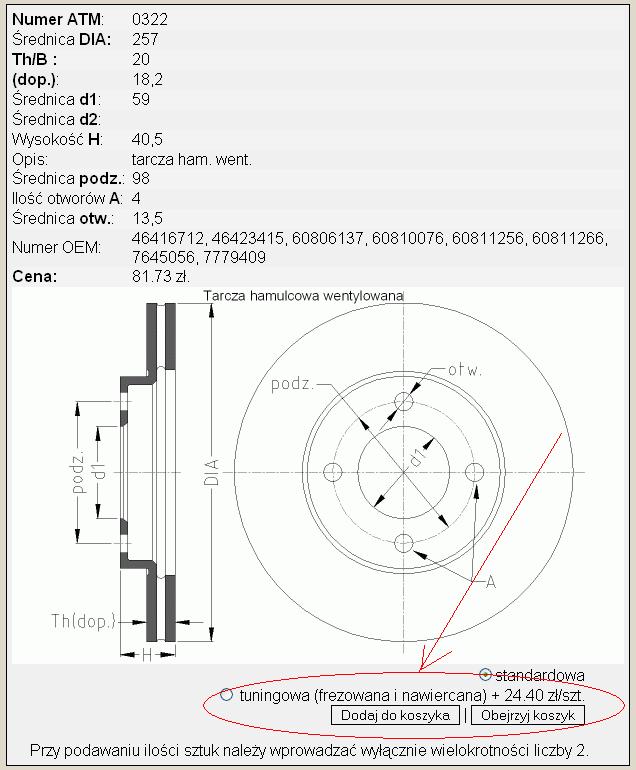

Jest opcja fabrycznego przefrezowania tarcz - przykładowa tarcza z katalogu:
hehe fajne rzeczy producent pokazuje zlosnik.gif frezowanie i nawiercanie za 25zl a material ten sam zlosnik.gif wiec w sumie kazdy kto ma maszyny to robi to sam, a wlasnie byla burzliwa dyskusja i ostre zjebki kolesia ktory w kartingu mial perforowane tarcze i chcialtakie do cc zlosnik.gif chcial nowe nawiercic w zakladzie slusarskim zlosnik.gif co tu o tym wszystkim myslec zlosnik.gif frez i odwiert (nie na wylot) nijak nie pomaga chlodzic tarczy i w sumie po za kosmicznym darciem klocka (z zycia znam bo od wielu lat mam w cc wiercone lub rowkowane tarcze ze standardowymi klockami) absolutnie nie widze roznicy w hamowaniu. lekko lepiej zachowuje sie tarcza perforowana (wiercona na wylot jak w motocyklu - nieco dluzej trzeba hamowac zeby zaczela "mielic") i o niebo lepiej tarcza z rdzeniem chlodzoncym (wentylowana) to potwierdzili wszyscy ktorzy zalozyli wentyle do cc/sc - trzeb naprawde dlugo butowac zeby hample zaczely "mielic"
> A zrobię skana i zapuszcze

pewnie tak jest jak i w przypadku mikody zlosnik.gif wierca i frezuja zwykle tarcze - taki robi podwykonawca hemaru w okolicy mojej miejscowosci zlosnik.gif da sie zamowic wszystko co sie chce zlosnik.gif misie moga wyfrezowac na tarczy zlosnik.gif

> zwalnianiu było już mało śmiesznie
tarcze mam seryjne wentylowane.
etapu nacinanych nie nie przerabiałem ale już wiem że nastepnę bedą bremo maxy nacinane bo mi się podobaja grinser006.gif i nic poza tym.
szczerze to machaników paru znam mam znajomości w firmie zajmujacej się tuningiem aut i zasade mają prostą:
"wentylwane...nie zadne nacinane"
dlaczego??
bo przy wentylowanych czuć róznice miedzy zwykłymi.
przy nacinanych tez ja czuc ale w stopniu minimalnym dlatego nie opłaca się...
wiadomo jak masz kase i chcesz sobie załozyc nacinane to możesz to zrobić ale efekty są marnawe.
kolejną kwestią jest to że mając tarczę wentylowaną zwykła i zmieniajac na wentylowaną nacinaną róznica jest znacznie większa niż przy zmianie tarcz zwykłych niewentylowanych na nacinane niewentylowane.
koledze na 100% chodzilo o bicia boczne
no kosztuje wiecej ale za 150zl masz komplet dwu tarcz wentylowanych spokojnie wiec koszmaru nie ma, klocki owszem i 300zl trzeba wydac i zaciski 150zl no ale cos za cos zlosnik.gif kase mozna roznie wydac zlosnik.gif ja postawilem na bezpieczenstwo w moim autku i dlatego mam sportowy zawias (komplet-sprezyny, amory, stabilizatory), szerokiego gumiaka o niebo lepszego niz standard, znacznie lepsze fele niz zwykle satlowki i oczywiscie teraz hample tez sa z innej polki zlosnik.gif kasa przekroczyla wartosc auta ale autko zachowuje sie o niebo lepiej - jak pisalem cos za cos zlosnik.gif jedni pakuja gaz i wieszaja kukielki za oknem zlosnik.gif a inni wsadzaja koszmarnie drogie czesci mechaniczne zlosnik.gif decyzja i ocena podjetych krokow to rzecz dosc indywidualna ok.gif
