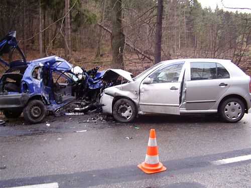

Skąd taka różnica w zniszczeniach???
A jak to było, bo IMO uszkodzenia Corsy wskazują na bliski stosunek z jakimś słupem/drzewem ("słupowe" złamanie dachu)
- nie wiesz jak Skoda wyglada z prawej strony
- Opel dostal w bok, to zawsze bardziej boli
- byc moze Opel dostal jeszcze od kogos, albo zahaczyl np o drzewo (zostal na nie zepchniety)
- byc moze byc rozcinany, bo sie drzwi zaklinowaly.
- Corsa jest starsza konstrukcja
Bardzo prawdopodobne - zauważ, że w ogóle nie widać blach prawego boku...
Przyczyny wypadku są dopiero ustalane. Kierowca (Kierowniczka) corsy omijałą leżący na jezdni konar. Nic mi narazie niewiadomo, co by wpadły na jakieś drzewo. Z posiadanych informacji, wiem tylko, że doszło do zderzenia.
Wyglada raczej dobrze. Uderzenie w skodą nastąpiło w jej przód.
Od nikogo już nie dostał. W wypadku uczestniczyły tylko te dwa pojazdy. Co do drzewa, to nie wiem.
z różnicy wytrzymałoci konstrukcji przodu i boku auta, z niekorzystnego rozkładu sił...
Energia to masa x prędkość ^2
Samochód nie ma punktowo umieszczonej masy - więc zarówno przy oddawaniu energii jak i pobieraniu/tłumieniu różne części auta różnie się prezentują.
Przód auta jest dosyć ciężki i wzmocniony - można to porównać do ciężkiego młota. Jak taki młot uderzy trzonkiem - to pójdzie on w drzazgi. Jak metalową częścią - to trzonkowi raczej nic się nie stanie. Ale jak jednym młotem trafisz w trzonek innego młota - to trafiony trzonek pójdzie w drzazgi.
Generalnie - ciężki przód nie miał przed sobą strefy zgniotu - więc cały impet musiał przyjąć bok trafionego auta. A ten bok był stosunkowo lekki, więc musiał się bardzo odszktałcić, żeby przyjąć energię OBYDWU autek (bo i przód autka trafionego też musiał jakoś oddać energię - zawiając dookoła przodu autka taranującego).
Gdyby to była czołówka - to kabiny mniej by ucierpiały, bo większość energii była przed kabinami - więc energia do pochłonięcia przez kabiny byłaby stosunkowo niewielka (analogicznie do młota). Stąd autka z silnikiem z tyłu są przy czołówkach mniej bezpieczne - bo większa siła działa na kabinę.
Masz więcej zdjęć z tej kolizji ? Może bardziej byłoby można to ocenić hmm.gif
popatrz na maski w obu samochodach a dokladnei ich wygiecie corsa dostala na moje oko w prawy przod pod katem czego skutkiem sa obicia calego prawego boku
PS. masz fotki takie zeby bylo widac prawy bok skody ?
Nie, nie mam. Tylko ta jedna udało mi się znaleźć jak narazie.
> ocenić

Wracając do tematu przewodniego - kwestia wieku konstrukcji (i jej solidności) + kątów uderzenia.
dokladnei i to jest dobry wzor na zniszczenia

WSZYSTKIE SAMOCHODY MAJą SłABE BOKI!!!
Nie ma (a przynajmniej JA nie widziałem) auta o bardzo mocnym boku.
A zajmuję się naprawami powypadkowymi od '89roku........
Mercedes W140 pomimo wyjątkowo masywnej konstrukcji od uderzenia w środkowy słupek "zwinął się w banan"(pracowałem wtedy w ASO ZASADA)a sprawcą był stary zgniły duży fiat.
Corsa dostała od Skody pod kątem ,na wysokości przedniego słupka i "wmeldowała"się do środka przesuwając środkowy słupek (a z nim dach i podłogę )prawie że do tunelu na środku podłogi.
To są najbardziej mordercze uderzenia,od takich ciosów zginęło 2 moich kolegów i , jeden jechał Peugeotem 405 i wwyniku poslizgu owinął się na drzewie , drugi też przez poślizg ale to już była BMW 740 ......
Różnica między autami ogromna ,ale drzewo w obu przypadkach je pogodziło wyrastając z miejsca gdzie powinien być fotel kierowcy .........
Nie to żebym wesadzał kij w mrowisko, ale może ta Corsyka jest z cyklu, super tanie auto od dziadka z reichu, czytaj. wyklepany bus stop po turku z berlina smile.gif
I dlatego jest taka różnica. Fabieda wygląda na tzw. "salonówkę"
