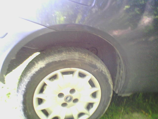

Dzieki za znalezienie mojego eksperymentu i ....przyznac sie ze parę osób z takimi pomyka i sobie chwalą....ja również teraz jeszcze z
To już 16mc.....i autko po rozpoczęciu budowy czuje sie swietnie przeswit nie zmienił sie do dnia dzisiejszego wink.gif

Na tej własnie fotce widac jaki skok ma amorek....jeszcze w zapasie i pewnie nadal nie jest do konca-przebieg na Monroach ok 60kkm i sprawnosci powyzej 70% tylko nie wiem czego te % i chyba nikt nie wie co badają na przeglądzie biglaugh.gif
Przy jezdzie szosowej wysokosc auta jest taka jak w "montazowym wątku"i naprawdę przejechałem autkiem od tamtego czasu wiele ppo róznych drogach i z róznym obciązeniem-jakbym cos zaobserwował niepokojącego kącik wiedział by pierwszy 20.GIF
> sorki ale ty naprawdę bierzesz mnie za idiotę ....nie mamy o czym
> pisac skoro uwazasz ze nie wiem co zrobiłem
