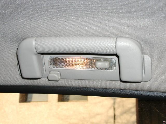

a tak z innej beczki jakie wersje astry mialy te lampku przy tylnych drzwiach? ja w mojej mam takie, ale wiem ze nie wszystkie to mialy
pozdro
> Lelek, a to do astry czy z innego?
To akurat oryginał z astry, zresztą sam mam takie. Wiem też że kolega Sebo_M dokładal do swojego kombiaka bo w oryginale nie miał, czyli da się wink.gif
> mialy
O tym też rozmawialiśmy jakiś czas temu wink.gif Jak zwykle nie doszliśmy do żadnych wniosków grinser006.gifzlosnik.gif
> mialy
> pozdro
Z moich obserwacji takie lamki wystepowaly standardowo w wersjach GLS i chyba wyzej, w GL nie bylo, ale spokojnie mozna dolozyc, u mnie i u brata w Astrolocie takowe dodalem, tylko sie trzeba troche pomeczyc z przeciagnieciem kabli pomiedzy jedna i druga strona tylnej czesci dachu.
pozdrawiam
4 h mi zeszły ale bajer jest fajny...
"+" zapodałem z lampki bagażnika bo mam kombi, a "-" wiadomo z włączników drzwiowych, stałego "-" jeszcze nie podłączyłem bo nie miałem oczek.
Polecam bo warto!
Może ktoś chce takie do Astry G to klik -> http://allegro.pl/item170977523_uchwyty_raczka_opel_astra_g_z_lampka_bcm_.html

Bylem ostatnio na szrocie na poszukiwaniu skarbow do mojej astrki bo zachcialo mi sie lampki nad glowa pasazerow znalazlem takie cudo o :
a mam asterke 2 i nie wiem gdzie jest miejsce pod podsufitowka ,. Rozbieral ktos podsufitowke ? bo chcem to zrobic bez zdejmowania jej smile.gif
