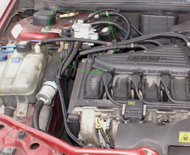

> Mały jest bo dopasowywali gdzie by go tu ... przy mnie
> W poprzedniej był koło pompy hamulcowej
U mnie jest obok pompy wspomagania. Akurat robiłem fotkę do ogłoszenia to dołączę .
