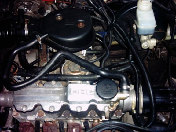

Witam. Mam taki silnik. Gaz od nowości Opel-Koltec. Przebieg 470 000km przebiegu i jeszcze pierwszy parownik boje_sie.gif . Zadnych problemów. Niemam żadnej klapki antystrzałowej. zlosnik.gif

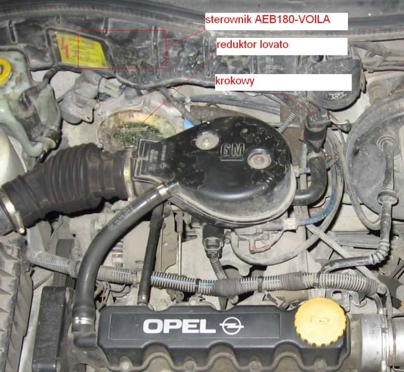

na fotce jest reduktor/parownik?
wracając do tematu, ja mam podobny silniczek
w sumie przy silniczkach ośmio zaworowych z jednopunktem nie ma filozofii, zwłaszcza w oplu smile.gif
podstawa to dobrze dobrany mikser i reduktor
jak najmniejsza odległośc krokowca od miksera - mała bezwładność układu
dobrze dobrana emulacja sondy - brak problemów na noPB i z chek'iem
estetyka wykonania
sprawdzone elementy - reduktor, elektronika
u mnie wygląda to tak
z tym, że reduktor powinien być równolegle do osi pojazdu - mniejsze oddziaływanie sił bezwładności na membrany

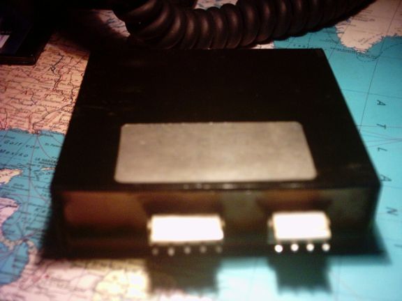

A komputer (jeśli można to tak nazwać) wygląda tak:

Ponizej widac wąz idący od parownika do przpeustnicy, po drodze jest regulacja gazu.

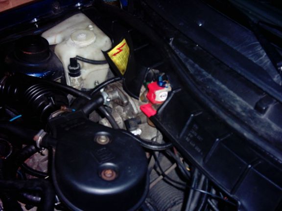

a ja mam grinser006.gif jest zamontowany na lewym nadkolu, czyli po prawej patrzac po otwarciu maski, rownolegle do osi pojazdu, czy to rozwiazanie dobre? nie moge ocenic, bo nie mam porownania grinser006.gif elektronika to lecho mini lambda, nie polecam, bo to shit, lepiej dolozyc i miec jakis sterownik autronica np, taki z obsluga przez rs-232, bynajmniej mozna samemu regulowac i odczytywac rozne ciekawe wartosci grinser006.gifok.gif
> A ja mam tak i tez jest oki
kolega ma tez I generacje? bo widze śrubę regulacyjną a krokowca ani widu ani słychu smile.gif
