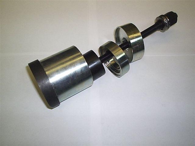

Kupić ewentualnie dorobić ściągacz do tulejek. NIe musisz wyciągać wahacza tylko odkręcasz dwie śruby i opuszczasz go na lewarku wyciskasz stare dajesz nowe 1 strona z pół godzinki zabawy bez mocowania i walenia młotem waytogo.gif
> [image]http://autokacik.pl/download.php?Number=278386811[/image]
nie wiem jak ten zciagacz, ale zrobilem sobie sam podobny z naprawde solidnych elementow i powiem ze nie dal rady oslabiony.gif albo podkladki sie wyginaly albo sruba a tuleja jak siedziala tak siedziala biglaugh.gif
pozdr.

gume ze srodkiem metalowym mozna wycisnac tez sciagaczem to lozysk trojnoznym, na targu do dostania za kilkanascie zlotych o ile nie mniej. Potem zostaje juz tylko rekaw - pilka do metalu przez srodek i wzdluz i ostroznie ciac, zeby nie przeciac wahacza. I tyle jak chodzi o wyciaganie. Do wkladania nowych ta technika juz nie dziala zlosnik.gif
i masz moze ten ściągacz ? czy tylko sprzedajesz i reklame robisz /
jeśli uzywasz to czy to sie nie wygina ?
Tak mam taki ściągacz-dorobiony.
NIe sprzedaje i nie robie robie nikomu reklamy.Doradzam tylko.
Nic się nie wygina.
> Nic się nie wygina.
..mozesz podac wymiary ?
