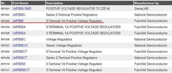

Gościu użył stabilizatora LM780*. Obciążalnośc tego stabilizatora to 1A. Prąd żarówki światła mijania w aucie ok. 4,5A. Trzeba by zastosować 5 sztuk na żarówkę (praktycznie pewnie 7 bo trzeba uwzględnić prąd "rozruchu" żarówki).
można by poszukać w katalogach stabilizatora o większym prądzie, zapodać solidny radiator i spróbować.
Ale w dalszym ciągu to bedzie urządzenie zmniejszajace napięcie na żarówce a nie urzadzenie ochraniające żarówkę przed uderzeniem prądu w chwili włączenia.
> 1A.
W obudowach TO220 to raczej 1.5A
Hmm...:
