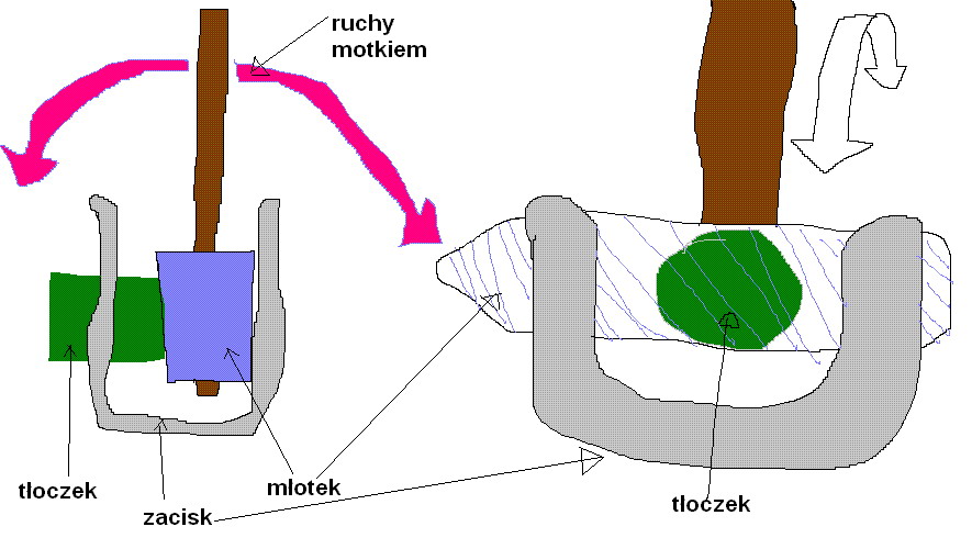

Aby wcisnac tloczeek nie potrzba zadnych sciskow. Wystarczy mlotek i dotatkowo klucze o roznej grubosci. Dzwignie sobie zrobisz jak na rysunku ponizej.
Jak juz zabraknie grubosci mlotka to dajesz dotakowo pomiedzy tloczek a mlotek klucz o odpwiedniej grubosci. I tak az do skutku.
Dobrze jest rozruszac tloczek jak juz masz rozebrany zacisk. Czyli wcisnij jeszcze raz hamulec, tylko wloz w zacisk mlotek, aby tloczek mial opor i nie wyszedl caly. Cala operacje wypychania i wciskania tloczka powtorz ze 3 razy.
Jak masz juz tloczek wypchniety to dobrze nalozyc mu pod gume specjalny smar (do kupienia w kazdy motoryzacyjnym - ok 8zl za malutka tubke)
PS.
> na rysunku ponizej.
Wszystko się zgadza, ale lepiej robić to trzonkiem młotka, aby nie uszkodzić tłoka czy osłony. Warto podczas wypychania tłoka obserwować poziom płynu w zbiorniczku. Ewentualny nadmiar odessać strzykawką.

Jeśli jeszcze nie jest za późno - z tyłu tłoczków się nie wciska, tylko wkręca. Przy wciskaniu uszkodzisz mechanizm do ręcznego. Pozdr.

> PS.
> Nie smiac mi sie tu z rysunku!!
> śmiać? ależ skąd
> to się nazywa profesjonalna pomoc
Bylaby profesjonalna gdybym nie dal ciala z tym wkrecaniem icon_rolleyes.gif
Nie wiedzialem ze tam jest taki myk, za co pytajacego najmocniej przepraszam. bow.gif

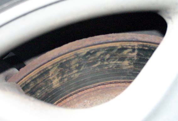

zorbie zdjęcie tej tarczy zobaczycie jak to wygląda
a uszczeli wyglądają ładnie i pytanie po ilu tyś kilometrów zuwrzywają się tarcze wiem ze jest to bardzo przybilożone
dołączam fotke tarczy w załączniku poczytałem troche i wydaje mi sie że nie jest źle, auto jeździ cały czas i to ostro szczególnie wczoraj na testowaniu
to koło nie hamuje prawie wcale!
albo wsadź 3 osoby na tył i pohamuj troche to sie okaże
co dadzą te drzy osoby ? hamulec ściska tylko jak mocno to niewiem czyli trzeba rozebrać szybko drugi zacisk a chciałem poczekać aż sie ciepło zrobi
