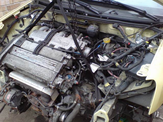

dla niedowiarków fotka smile.gif hehe
pozdro
PAWI
> silnik przypasowany
> dla niedowiarków fotka hehe
Na szerokosc widze wlazł ale ciekawe czy da rade teraz dopasowac zderzak. Taka bestia powinna miec napęd 4x4 bo inaczej to ciezko bedzie tym w ogóle ruszyć wink.gif

hehe, w co mieliśmy wierzyć ? Na tym haku można wiele innych

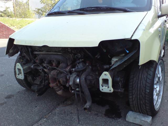

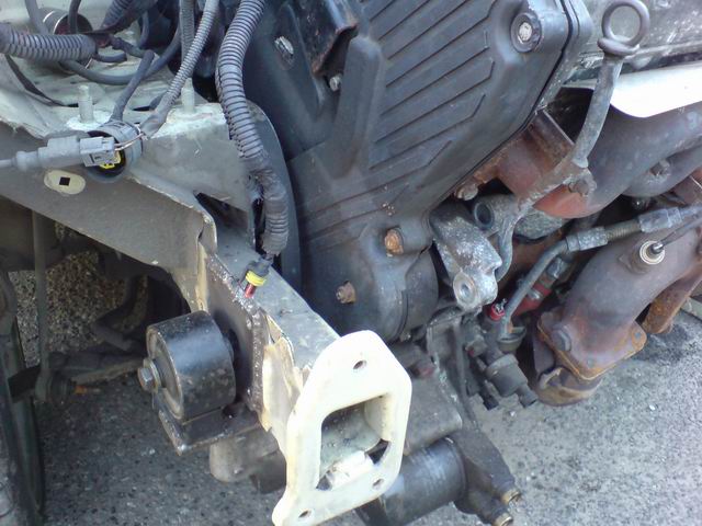

no i szacun ok.gif łapy custom czy gniazda przespawane? szerokie lacze trza będzie dać bo widze że skrzynia trochę za mocno w nadkole wchodzi ale może to kwestia perspektywy wink.gif daj fote od frontu ok.gif
> Ja tam na zdjeciu widze, ze brakło jakies 30 cm samochodu...
> Może to taki skrót?
spokojna twoja poczochrana, to da sie zrobić, miejsca jest raczej wystarczająco.
> wystarczająco.
Właśnie cool.gif spokojna twoja rozczochrana ( dorabiam ostanią łapę do silnika)
pozdro
PAWI

wycięcie wzmocnienia w masce nie załatwi problemu?

kiedy auto bedzie jezdzic?
