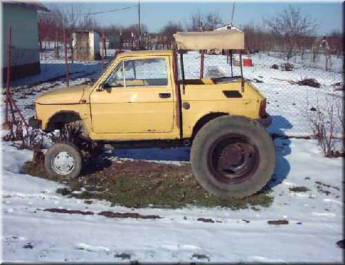

jak najbardziej realne...
widziałem na własne oczy dwa pojazdy rolnicze napędzane silnikiem malucha-takie miniciągniki...

Widziałem taki ciągnik z napędem na cztery koła napędzany silnikiem z malucha yikes.gif
Silnik i skrzynia biegów z malucha zamontowane w poprzek pojazdu. Półośki połączone były z mostami (z wielkiego fiata), co w efekcie dało dodatkowe przełożenie i napęd 4x4. Wynalazek ok.gif
