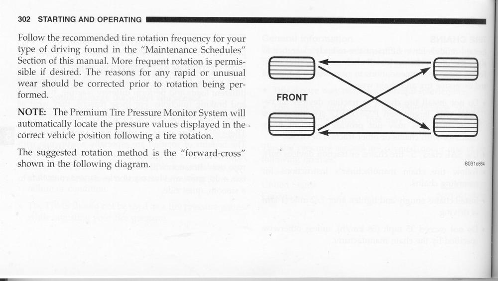

w chryslerze i jeepie zalecaja zamiane opon w czasie przegladow co 6000mil (~10000km), patrz strona z instrukcji
Jeszcze inny patent, ale tam chyba zupelnie indziej zuzywaja sie opony niz w osobowkach smile.gif pozatym moje auto ma 5 latek i 55 tys przebiegu a oponki maja jeden rok biglaugh.gif
