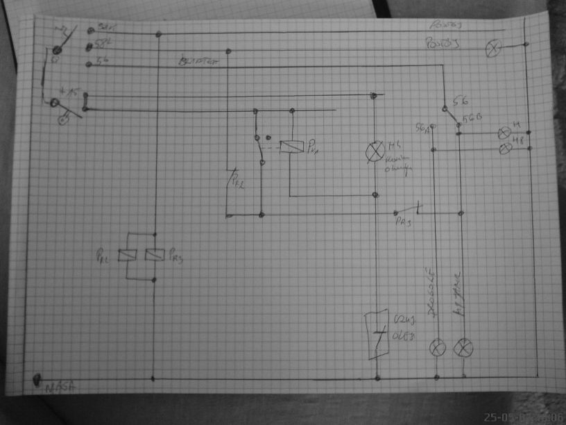

sprobowalem sam narysowac jak ja to widze podlaczenie wedlug schematu,tylko prosze sie nie smiac bo dla mnie elektronika i elektryka to w wiekszosci przypadkow czarna magia...bylbym wdzieczny jakby ktos rzucil na to fachowym okiem i powiedzial czy takie podlaczenie jest poprawne wedlug schematu z manuala...staralem sie rysowac to w miare prosto ale i tak wyszlo co wyszlo. pozdrawiam

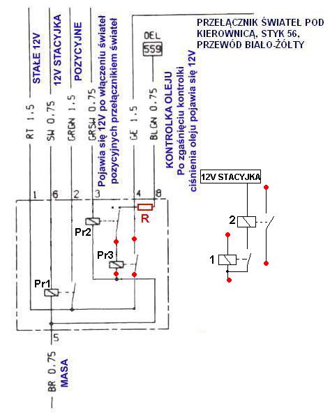

> Jeżeli masz problem z dostaniem przekaźnika o odpowiedniej
> rezystancji cewki to użyj dwóch: w miejsce Pr3 przekaźnik o
> małej obciążalności styków (o taki bardzo latwo i bedzie miał
> dużą rezystancję cewki) i niech ten przekaźnik zamiast żarówkami
> mijania steruje dużym przekaźnikiem o odpowiedniej obciążalności
> i DOWOLNEJ rezystancji cewki. Łącząc je, jeden da Ci dużą
> rezystancję cewki a drugi dużą obciążalność styków.
> Pozdroofka
Kurna nie kumam mozesz narysowac schemat jak to bedzie wygladało bo mam juz trzy przekazniki 30A ale rezystancja cewki tylko 80 om

Schemat w załączniku (odręczny , żeby ktoś jeszcze sprawdził) automatu do świateł wyzwalany przerwaniem masy czujnika oleju , niestety na 3 przekaźnikach (chyba z jednego można zrezygnować) ale mi sie już we łbie kolibie od tych kombinacji .Na rysunku - 56 58l 58k - to włącznik swiateł , 56 56a 56b - to przełącznik mijania /drogowe a ten śmieszny kluczyk to stacyjka jakby sie ktoś pytał .żaróweczka z literką h to będzie kontrolka świateł mijania w miejscu kierunków przyczepy (przynajmniej u mnie) To chyba wszystko - czekam na baty i pozdrawiam
Na oryginalnym schemacie zaznaczyłem 4 czerwone kropki. Obok jest układ z dwóch przekaźników, które mają zastąpić przekaźnik Pr3. Trzeba go wpiąć czerwonymi kropkami w miejsce czerwonych kropek na oryginale i dostarczyć przekaźnikowi "2" zasilanie "po stacyjce" (może być z cewki przkaźnika Pr1 czyli z pinu 6 automatu). Przekaźnik oznaczony jako 1 ma mieć rezystancję cewki conajmniej 500 omów a obciążalność styków dowolnie małą. Przekaźnik oznaczony jako 2 ma mieć dowolną rezystanję cewki a obciążalność styków conajmniej 20 A

No ja wiem, że cewkę bo tak napisałeś wink.gif Ale mówię, że cewka przekaźnika nie jest zasilana bezpośrednio z "plusa" tylko przez kontrolkę oleju wiec nie da się tak po prostu zmienić zasilania przekaźnika na magistralę 15A
> Można też
> zrobić inaczej: kilka postów wyżej podalem schemat jak zastapić
> przekaźnik Pr3 dwoma przekaźnikami.

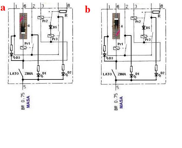

dlaczego upieracie si ę przy przekaźnikach, ja zmontowałem wg. pomysłu "Zero" na tranzystorkach i narazie jeżdzę już tydzień i wszystko działa pięknie.
Światła zapalają sie po tym jak rozrusznik juz nie kręci i kontrolka oleju zgaśnie.
I nie ma mowy o swieceniu kontrolki.
pozdrawiam

> No itak zrobiłem rezystancja cewki 660 om ale kontrolka od oleju
> swieci i to dosc ostro
Obawiam się, że źle zmierzyłeś rezystancję cewki. Zobacz sam:
Przez żarówkę kontrolki płynie prąd 1,5W / 12V = 0,125A i wtedy masz pełne świecenie. Rezystancja żarówki to 12V / 0,125A = 96 omów.
Teraz dołączamy cewkę przekaźnika 660omów. Daje to rezystancję szeregową 756 omów. Prąd płynący wtedy przez szereg: żarówka-cewka ma natężenie 0,016A czyli prawie 10 razy mniej niż wtedy kiedy zarówka świeci pełnym światłem. Nie ma szans żeby się świeciła. Aby bardziej Cię przekonać:
Żarówka i cewka tworzą dzielnik napięcia. Napięcia jakie odkładają sie na nich to odpopwiednio:
0,016A * 96 omów = 1,5V na żarówce i 0,016A * 660 omów = 10,5V na cewce przekaźnika. Dzięki temu 10,5V da jeszcze radę zamknąc przekaźnik ale 1,5V nie jest w stanie nawet zażarzyć żarówki 12-to woltowej.
Wlaśnie po to dodaje się rezystor przed cewkę 200 - 300 omową aby zmniejszyć napięcie odkładane na żarówce coby się nie żarzyła. Przy cewce do 100 omów dodanie rezystora nie pomoże, bo owszem, zmniejszy sie napięcie na żarówce ale także na przekaźniku (rezystor "zabiera" swój przydział napięcia jako element dzielnika) co nie pozwoli na jego zadziałanie

zbuduj wersję na tranzystorach tylko zamiast opornika 1.2k na wejściu od kontrolki daj 10k bo w inym wypadku też będzie świecić zlosnik.gif

Może być ten co masz. Podłącz wszystko i jeżeli zauważysz, że po włączeniu się świateł żarzy się kontrolka oleju, daj w szereg z cewką tego przekaźnika rezystor o rezystrancji dobranej jak w manualu: na tyle dużą aby żarówka już nie żarzyła się i na tylę małą aby przekaźni kjeszcze załączał. W Twoim przypadku bedzie to poniżej 100 omów.
> Edit: oporniki te co sa przed Led jakiej maja byc wielkości??
1 kohm

Jest narysowany wink.gif Na czerwono i oznaczony "R". Niestety trzeba będzie dobierać: z automatu będzie wychodził konektor męski (pin 8), który trzeba będzie wpiąć w żeński gniazda. Nie wpinaj tylko daj między konektory rezystor o rezystancji np 50 omów. Odpal auto, jeżeli kontrolka będzie się żarzyć, daj rezystor 60 omów itd. Jeżeli przy 50 omach nie będzie się żarzyć - daj 40 omów itd. Kiedy już dobierzesz taki, przy którym kontrolka już się nie żarzy, wlutuj go na stałe do automatu między cewkę przekaźnika a przewód, który będzie zakończony konektorem męskim jako pin 8. Stosuj rezystory minimum 0,5W bo im mniejsza rezystancja tym wiekszy prąd a więc i wydzielana moc.

Mam takie wyposażenie: ABS, elektr, szyby, zamek centralny wlew paliwa i klapa tylna, alarm (sterowane pilotem), świtlła przeciwmgielne przód, wsp. kierownicy!
poniewaz nie za dobrze znam sie na elektronice chce sie zapytac czy dioda prostownicza ma byc podlaczona tak jak na rys. a czy nz rys. b?? tzn. chodzi mi w ktora strone ma byc ten pasej jasny na diodzie??
Pasek oznacza katodę czyli podlączenie jak na rysunku a.
A w przypadku LED-ów strona podlaczenia jest obojetna czy tez ktorąs strona tylko trzeba podlaczyc zeby dzialalo?? to samo mam pytanie co do rezystorów?? sori ze pytam o takie błahostki ale tak naprawde to moj pierwszy wiekszy kontakt z tymi elementami...
Z LEDami jest tak: jeżeli jest nówka, to anoda (czyli tam gdzie dajesz "+" ) jest zawsze dłuższa. Jeżeli masz używany i nóżki są obcinane więc nie da się ich zidentyfikować po długości - zajrzyj do "bańki" diody. Anoda jest zawsze mniejsza. Rysunek poglądowy. Nienajlepszy ale widać wyraźnie, że anoda jest mniejsza:
> to samo mam
Rezystory nie mają określonych końcówek, mozna je podłaczać "jak popadnie"
