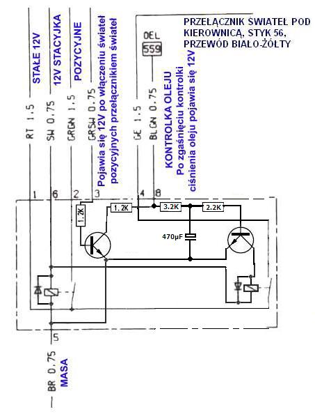

Czyli mogę podłączyc przewód plusowy w pin 8 kostki automatu , a minus w pin 5 tejże kostki? Czy w innym miejscu mam to zrobić?
Aaa... Czyli masz oryginalną kostkę pod kierownicą. No to masz komfortową sytuację smile.gif Tak, jeden koniec cewki przekaźnika do pinu 5 a drugi do pinu 8. Ewentualny rezystor dawaj między pin 8 a przekaźnik.
> Wiem, że smęcę ale nie chciałbym czegoś spitolić.
> OK. Poczekam na odpowiedź. Z góry pięknie dziękuję
U mnie jest tak patrząc z przodu na kostke:
58A 31 15 31A 58B
56 58L 30 58R 58K
58A - szaro-zielony (cienki kabel )
31 - brązowy (cienki kabel )
15 - czarny (cienki kabel )
31A - szary (cienki kabel )
58B - szaro-czarny (cienki kabel )
56 - biało-żółty (gruby kabel )
58L - brak (puste gniazdo)
30 - czerwony (gruby kabel )
58R - brak ( puste gniazdo)
58K - szaro-zielony (gruby kabel )
Na 30 mam stały (+) , na 58B mam oświetlenie zegarow,na 58K mam pozycyjne światła , a na 56 mam światła mijania.
Włącznik działa super ,załącza światełka po uruchomieniu silnika ,włącza postojowe ,a po sekundzie mijania .
Nie wiem jak jest u ciebie ,ale u mnie jest tak jak ci podalem .
Aha ,58B i 58K połączylem ze sobą .

U "konstruktorów wyłącznika" jest tak, że automat zapala światła wtedy gdzie spełnione są dwa warunki:
1. zgasłą kontrolka oleju
2. silnik pracuje
W związku z tym nie ma możliwości aby zaświeciły się światła kiedy rozrusznik jeszcze kręci a kontrolka już zgasła. O czym zresztą stoi w manualu wink.gif

Co prawda elektronikiem nie jestem ale ostatnio udało mi się po raz pierwszy wykorzystać tranzystor yay.gif Zrobiłem sobie właśnie opóźnianie załączania przekaźnika o około 3s. Jak na razie układ podłączony i sprawdzony na pająka i czeka na zamontowanie i sprawdzenie w autku. Po zastosowaniu w przekaźniku świateł wyglądałoby to mniej więcej tak:
> 2. silnik pracuje
> stoi w manualu
> Pozdroofka
a to ukłony dla was bo tego nie zauwazyłem
ale i dalej nie widzę niby jak to zrobiliście
chyba musisz mnie oświecić bo nie kumam
według mnie impuls na przekaźniki daje ta kontrolka bo niewidzę czegiś co daje impuls ze silnik pracuje
Cytat z watku o automacie, kiedy musiałem zastosowac rezystor:
Quote:
Jest też efekt uboczny, wydaje mi się, że pozytywny Cewka i rezystor tworzą dzielnik napięcia. Kiedy napięcie w instalacji ma wartość 14V (a nawet 12V z tym, że takie nie występuje na nim bo lampka oleju gaśnie kiedy alternator już pracuje.), napięcie na przekaźniku jest wystarczające aby go załączyć. Ale przecież podczas pracy rozrusznika napięcie spada nawet do 10V. Na przekaźniku podzielone napięcie jest za niskie aby go załączyć. W związku z tym światła zapalają się dopiero kiedy silnik odpali a nie kiedy zgaśnie lampka. Krótko mówiąc jest tak:
Jeżeli silnik jest zimny, najpierw odpala a dopiero potem gaśnie lampka oleju. W tej sytuacji światła włączają się razem z lampką
Jeżeli silnik jest ciepły, już podczas kręcenia rozrusznikiem gaśnie lapka oleju ale światła się nie zapalają bo napięcie na przekaźniku jest za niskie. Zapalają się po "załapaniu" silnika.
> pierwszy wykorzystać tranzystor Zrobiłem sobie właśnie
> Pozdrawiam

Dokładnie rzecz ujmując to napisałem że udało mi się wykorzystać tranzystor do opóźnienia załączenia przekaźnika. Miałem na myśli zwykły przekaźnik i wykorzystam to w innym celu. Chociaż w przekaźniku świateł myślę że też powinno działać. Tranzystor to BC547 i wygląda to tak:
Ten układ załącza mi przekaźnik po około 3s przy 12V zasilania. działa od około 9V ale wtedy czas się troszkę wydłuża.
Tego schematu który podałem wcześniej nie sprawdzałem ale myślę że powinno działaś aczkolwiek jak przestawiłem przekaźnik przed tranzystor to się w ogule nie załączało frown.gif pewnie rezystancja przekaźnika + oporniki była zbyt duża ale dokładnie tego nie sprawdzałem bo jak pisałem elektronikiem nie jestem.
Kolego, dioda na przekaźniku ma być odwrotnie. W obecnym układzie dioda bocznikuje (zwiera) przekaźnik.
Wiem. Na szybkiego kleciłem rysunek i dopatrzyłem się jak już puściłem na forum.
EDIT:
Już poprawione.

20.GIFWitam!
Mam takie urządzenie rozebrane przed sobą.Jest to tylko 1(jeden) przekaźnik samochodowy 12V/30A. I nic więcej. Wejscie ze stałego +, wyjście na św. mijania.Z tego samego wyjścia poprzez 2 diody prostownicze o dość duzej mocy zasilanie pozycji. Diody po to aby można było włączyć same pozycje. Do tej samej nóżki dołączony jest + diody led na długim kablu, - do masy. Sterowanie = masa i kontolka ładowania . Do tego gustowna obudowa i 23 zł.
I to działa, dubluje wyłącznik świateł. W każdym samochodzie, bo jeżeli mają pozycję rozdzielone, to podłącza się je oddzielnie, po to są 2 diody. Proste i niezawodne.
U siebie założyłem nasz kącikowy, ale sterowany ładowaniem, ale znajomym będę zakładał kopie tych prostych- ew zamiast na mijania wyjście będzie przed przełącznik.
Zamówiłem z ciekawości, aby zobaczyć za co ludze płacą (99 zł z montażem spineyes.gif)
Zapomniałem dodać, że jest tam jeszcze wyłącznik na kabelku od sygnału (kontr. ład.), ale ja bym go dał tak jak u nas na -.
> Sterowanie = masa i kontolka oleju.
No ale w tym momencie rozmawiamy o zawartości urządzeń sterowanych napięciem ładowania wink.gif
Urządzenie ma wykryć, że napięcie przekroczyło pewien określony próg. Jeżeli nie zrobi się tego za pomocą przynajmniej tranzystora, to g.... a nie urządzenie wink.gif
