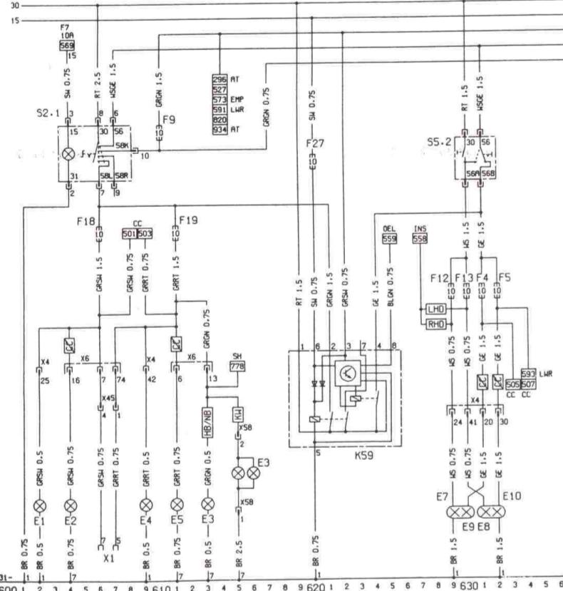

Jesli mam to gnizdo pod kierwonica i miejsce ne bezpiecznik 27, o jaki uklad powinienem zapytac w aso?
Ma on jakis numer katalogowy?
Czy cos poza wpieceiem go pod kierwonice i wlazniem bezpiecznika 10A w 27 trzeba jeszcze zrobic?

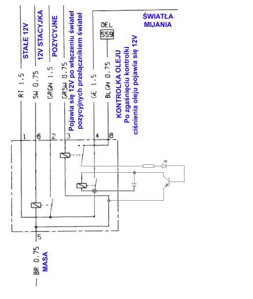

Kontrolka:
Oryginalny automat:

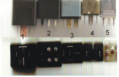

A ja mam pytanie do kolegi lelka. Mam w domu przekaźniki: 2szt 20/30A ( 5 nóżek) i jeden 50A (4 nóżki). Czy da radę zrobić na nich automat i ewentualnie jaki rezystor muszę zastosować żeby nie paliła mi się kontrolka oleju?

Konkretnie to nie mam podłączonych pinów 58K, 58L i 58R.
Jak pisałem - pod kierą tylko wpiąłem pin 56
Najlepiej by było wyjąć gniazdo tego wyłącznika i z
> tyłu tam gdzie wychodzą przewody ale gniazda nie mogę ruszyć bo
> blokuje go z tyłu jakaś konstrukcja.
> Więc prośba moja WIELKA: gdzie te przewody można znaleść w dostępnym
> miejscu i jakie ich kolorki.
Może ktoś ci tam autoalarm upchał .Ja wczoraj podniosłem zatrzask i wsadzilem ręke od strony bezpiecznikow i gniazdo wyszło bez żadnego problemu .Sorry Lelek zapomniałem zobaczyc kolor kabla ,jutro podłączam to ustrojstwo ,to napisze jaki jest kabelek .
Albo kolego możesz wyjąć zegary i będziesz mial dostęp do włącznika i kabelków .Ale ja bym wsadził łapkę i "wymacał" co to tam siedzi .
Co do mojego automatu ,to sprzedawca dolutował jakiś kondensator i już teraz powinno dzialać .Okazało się ,że po przekręceniu kluczyka idzie iskra z cewki,która myli automat i automat od razu włącza światła.
Kupilem to urządzenie z impulsowym zasilaniem światel mijania i podepnę w ten sposób ,że automat w czasie dnia automatycznie mi włączy światła postojowe i impulsowe mijania , a drugi automat ( kupie dopiero ) włączy mi światła mijania normalnie przy zapadającym zmroku ( czujnik światła ).

No niestety nie. Pod kierownicą masz:
56A - wyjście na światła drogowe
56B - wyjście na mijania
56 - wejście na przełącznik (ten można użyć bo jest połączny z głównym wyłącznikiem i użyłeś wink.gif )
30 - zasilanie "flasha"
Pozdrooflka

jak juz w ktoryms poscie sie chwalilem łozylem tez sobie to cudo, ale po zlozeniu według schematu okazało sie ze przekaznik PR3 samochodowy 30/40A ma za mala rezystancje cewki i kontrolka oleju swiecila sie caly czas. Z pomocą przyszel kolega z pracy - zapalony elektronik smile.gif popatrzał na schemacik i stwierdzil ze da sie to zrobic na kilu transystorkach, ale chciałem zeby prerobil mi tylko tak by nie swieciła sie kontrolna wiec zrobil na predce cos takiego 278792607-swiatayd5.jpg
teraz światełka swieca tak jak powinny i nie ma mowy o zapalonej kontrolce oleju. Dioda sygnalizacyjna to tylko taki bajerek niepotrzebny rezystor ma wartośc 1kohm.
Podkresle ze pracuje w firmie gdzie mamy sporo uszkodzonych monitorów i tranzystor jest wziety z monitora dokladnie nie znam symbolu tego tranzysotra, wiem tylko ze w monitorze steruje wysokim napieciem i ponoc dalby sobie rade bez problemu wzamian za przekaznik PR3.
Schemacik moze sie komus przyda
pozdrawiam
> zapalony elektronik popatrzał na schemacik i stwierdzil ze da
> cos takiego
> przekaznik PR3.
> pozdrawiam
W sumie zrobił to samo co kolega _Zero_ w manualu: sterowanie przekaźnikiem za pomocą tranzystora - układ identyczny (w manualu są dwa tranzystory ale jeden z nich zastępuje przekaźnik Pr2). Tranzystor mógł dać dowolny, o prądzie kolektora conajmniej 0,5A. Ten który użył (pewnie od układu odchylania) rzeczywiście mógłby zastąpić przekaźnik Pr3 wink.gif

Witam. Przekaźniki mierzyłem tym miernikiem.
Ustawiony na 2000 Ohm; mierzone piny 85 i 86; wyniki w porównaniu do zdjęcia w załączniku:
1. 460 Ohm (4 nóżki)
2. 460 Ohm ( 50A) (4 nóżki)
3. 770 Ohm (20/30A) ( 5 nóżek)
4. 600 Ohm (4 nóżki)
5 56 Ohm ((6 nóżek)
Jeszcze pytanko: W które miejsce najlepiej podpiąć kontrolkę do zegarów? Dodam, że założyć chcę również wyłącznik na masie. Pozdrawiam - szeryf27.
> 5 56 Ohm ((6 nóżek)
W sasadzie każdy oprócz nr. 5 mógłby służyć jako Pr3. Z tym, że w przypadku 1 i 2 najprawdopodobniej trzeba będzie dobierać rezystor, a w przypadku 3 i 4 rezystor nie będzie konieczny. Istnieje jednak prawdopodobieństwo, że w przypadku 3 i 4 żarówka kontrolki oleju może się trochę słabiej świecić po włączeniu zapłonu. Ale czy to zauważysz... wink.gif
Aha, jaką obciążalność styków mają przekaźniki 1 i 4?

Mam własny zestaw kontrolek więc z tym niemam problemu. Czyli mogę podpiąć kontrolkę do stałego plusa pod zegarami a minus przed wyłącznikiem masy w automacie?
Jeśli dobrze rozumuje to jako Pr1 i Pr3 mogę zastosować przekaźnik nr 3, a jako Pr2 przekaźnik nr 4? Diody D4 i D5 to półprzewodnikowe?
Tak, będzie OK.
