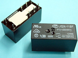

> A masz jakies zdjecia tych miniaturowych przekaźników ?
Ten można go użyć jako przekaźnika Pr1. :
Ten jako Pr2:
A ten jako Pr3 (ma co prawda obciążalnośc 16A ale 20A wygląda identycznie)
Oczywiście to tylko przykłady, wszystko zależy jakie przekaźniki będą mieli w sklepie w Twoim pobliżu wink.gif

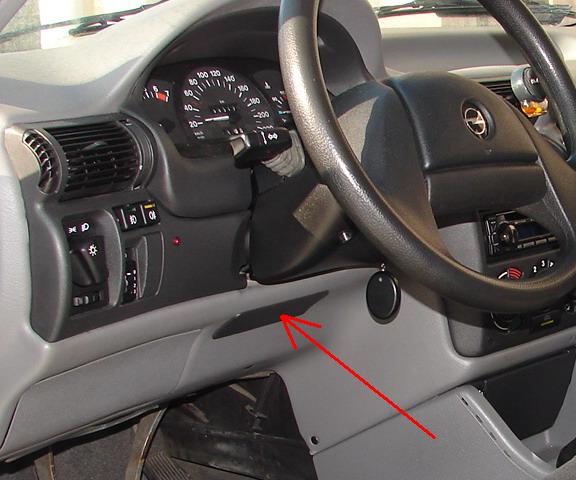

> mam pytanie ta prostokątna zaślepka to ta pod stacyjka czy w lini
> prostej pod zegarami ?
W Astrze F - ta:
