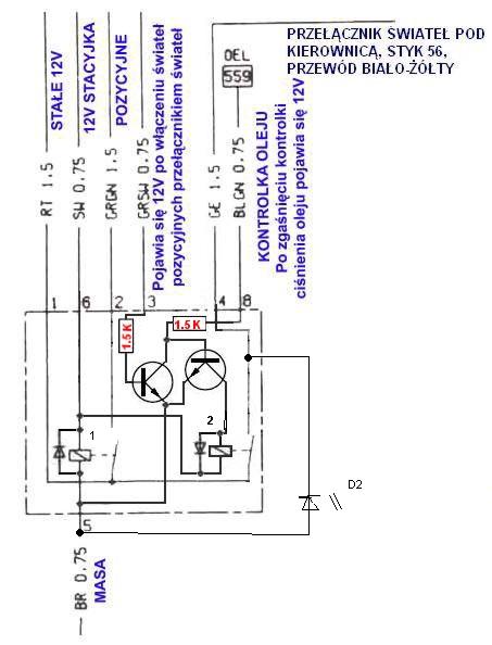

Wkonałem w/g schematu (manuala) włącznik światel.ale zaistniał problem ,chociaż wszystko działa ale nie dokońca. Wkońcowym etapie powinna zgasnąć kontrolka oleju.Tak wiem powinienem dobrać rezystor ale jeśli podepne obojętnie jaki to światła się nie zapalają a kontrolka sie delikatnie świeci.Za to jak podepne bez rezystora to światła sie zapalają (kontrolka się świeci).Podpinałem rezystory o różnych watościach.
Prosze o rade.

Zmierz rezystancję cewki przekaźnika Pr3 (tego który zalącza światła mijania). Stawiam, że ma rezystancję mniejszą niż 100 ohm wink.gif

Zdaje się, że w tym wątku (w ktorym wlaśnie piszemy) kilka razy była poruszana sprawa zbyt małej rezystancji cewki (tak, wiem, 19 stron... zlosnik.gif). Przy 300 - 500 ohmach trzeba dobrać rezystor, przy wyższej rezystor nie jest potrzebny. Przy niższej objawy są takie jak u Ciebie: bez rezystora wlącza światła ale świeci się kontrolka, z rezystorem nie włącza bo jego rezystancja jest większa niż rezystancja cewki więc większość napięcia odkłada się na rezystorze i "nie starcza" dla cewki przekaźnika aby go zamknąć.
zauważyłem że większość przekaźników 'samochodowych' (30/40A) ma cewki o opornościach <100om

zamontowałem przekaźnik taki zwykły polski 30A ma 87 om i podłąączałem wiele rezystorów między 50 -250 om i żaden nie pomógł na małym leko swieci kontrolka oleju a na dużym nie załącza przekaźnik nawet zastosowałem potenciometr 0-470om i albo świeci albo gaśnie i nie uruchamia przekaźnika
dodam że jak żarzy się kontrolka to podświetlenie deski i wyświetlacza sie ściemnia i już niemam pomysłu jak przygasić tą kontrolkę

Nie wiem, który raz już to pisze: ZASTOSOWAĆ PRZEKAŹNIK O REZYSTANCJI POWYŻEJ 300 OHMÓW.
Dlaczego tak się dzieje z kontrolką, przekaźnikiem i rezystorem napisałem kilka postów wyżej, nie będę powtarzał.

Zastosowalem układ na tranzystorach, ale jak widac na rysunku zamiast opornikow 1.2K mam 1.5K (nie bylo w sklepie).
Z tekstu wywnioskowalem, ze w ukladzie na tranzystorach nie wystepuje problem z zarzeniem kontrolki oleju. A u mnie jest....
Oba przekazniki to przekazniki samochodowe o oporze cewki ~80ohm. Stad wynika problem, jak go rozwiązać?
Bo nie powinno być. Rezystancja złącz p-n w tranzystorach jest na tyle duża ,że kontrolka nie ma prawa się zażarzyć. Jesteś pewien, że dobrze podłączyłeś? Przekaźnik się zamyka kiedy kontrolka gaśnie (prawie gaśnie wink.gif )?
w astrze G przy zestawie na tranzystorach kontrolka się świeci już gdzieś to pisałem i podałem rozwiązanie
Hmmmm... Skąd wiesz że chodzi o Astrę G? Chyba ślepy jestem... grinser006.gif
domyślam się bo tylko tam mi świeciła kontrolka 270751858-jezyk.gif oczywiście zakładam poprawny montaż 270751858-jezyk.gif
> kontrolka gaśnie (prawie gaśnie )?
> Pozdroofka
Calosc dziala normalnie. zapalaja sie postojowe przy przekreceniu kluczyka, a po zalaczeniu silnika po chwili zapalaja sie pozycyjne i dioda led sygnalizujaca ten fakt. Srodek podswietla sie dopiero przy przekreceniu oryginalnego przelacznika (tak chcialem). Czyli jednym slowem dziala idealnie poza kontrolka.
masz na mysli ten 10kohm opornik na wejsciu od kontrolki??
tak 10 - 11kohm
