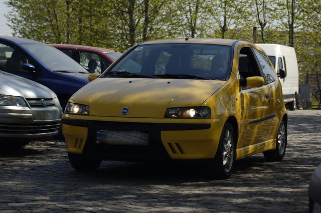

Cziken za to odwdzięczył się miłą prezencją (foto by Ozarek zlosnik.gif)
ta fotka jest jak siadł cfaniaczek.gif ??

NIe mam jeszcze dziś machne ok.gif Alle siadł super, w sam raz a jeździ się super yay.gif

bo na tym zdieciu to wyglada jak by du.. siadla bardziej niz przodek
Imho usiadł równo, patrząc na linie progów. Się zrobi fote z boku, będzie widać ok.gif
> będzie widać

> A gdzie on siadł bo nie widzę???
wpysk.gif Ciebie nigdy nie idzie zadowolić. Idź lepiej sprawdź, czy do garażu możesz wjechać 033102bebe_1_prv.gifzlosnik.gif

nu fajnie... czy on jakoś nizej stoi ????
> Pozdro
