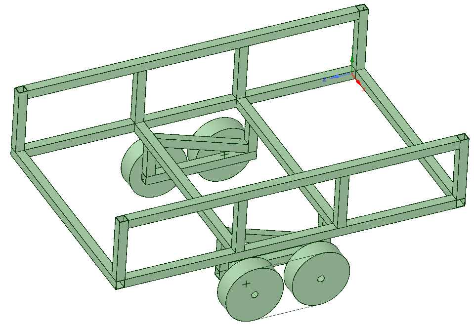

  12. Niektóre ronda są tak małe, że zanim na nie dobrze wjedziesz, to już z niego zjeżdżasz Nigdzie nie napisałem, że masz sygnalizować wjazd przed wjazdem Natomiast, jeśli wszyscy będą sygnalizować zawsze tak samo, to problemu nie będzie - bo informacja pochodząca z włączenia kierunkowskazu lub nie - będzie jasna. Niestety tak nie jest i nie będzie.
  13. Na "małych" rondach (ostatnio bardzo popularnych) niesie taką, że zamierzasz kontynuować jazdę po rondzie, co ma niezerowe znaczenie dla kogoś, kto próbuje na nie wjechać przed Tobą. Niektórym na przykład się wydaje, że jak jadą przez rondo na wprost, to są zwolnieni w ogóle z sygnalizowania czegokolwiek. Innym się wydaje, że nawet, jeśli na rondzie jest oznakowanie poziome w postaci innej, niż koncentryczne pasy, to się jeździ jak po rondzie z takowymi. Powiedzmy sobie szczerze, że ludzie generalnie po rondach jeździć nie umieją, a może nawet nie umią A chodzi tylko o to, żeby przejazd był czytelny - co tyczy się też jasnego sygnalizowania w zależności od danej sytuacji, wielkości ronda i jego oznakowania.

    Trochę może i było, bo ciąłem przy ziemi, ale żeby aż tak? Naostrzę i zobaczę jeszcze raz Do pełna

  16. A to nie podpada pod samowolę antyspołeczną?
