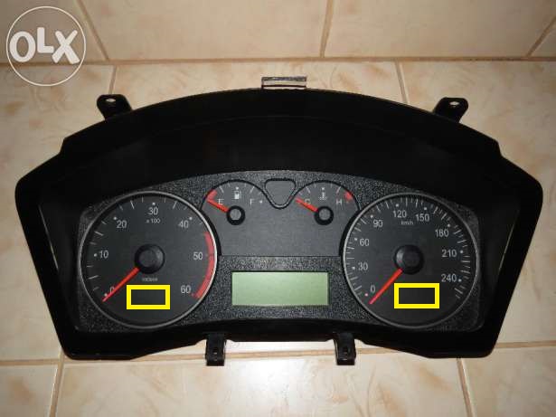

  14. > Licznika nie chce tykać ma ktoś może rozpiskę pinów przy zbiorniku i jaki kolor idzie ew na > licznik, w starych astrach to śmigało to i w stilo będzie do licznika idzie po CAN BN - biało czarny HR - szaro czerwony NL - czarno niebieski N- czarny
  15. > Czyli podpięcie wskaźnika poziomu paliwa z licznika pod butlę, w stilo idzie sygnał z pływaka > prosto na licznik czy zahacza o body? z dostosowanie rezystancji z butli do wskaźnika to nie > problem, z radiem się dało to i tu zapewne też. > Ktoś może wie jakie są wartości na pływaku w zbiorniku paliwa przy pustym i pełnym?? a moze wskaźnik paliwa zostaw w spokoju a dorób sobie dodatkowy od LPG? tutaj masz miejsca w liczniku
