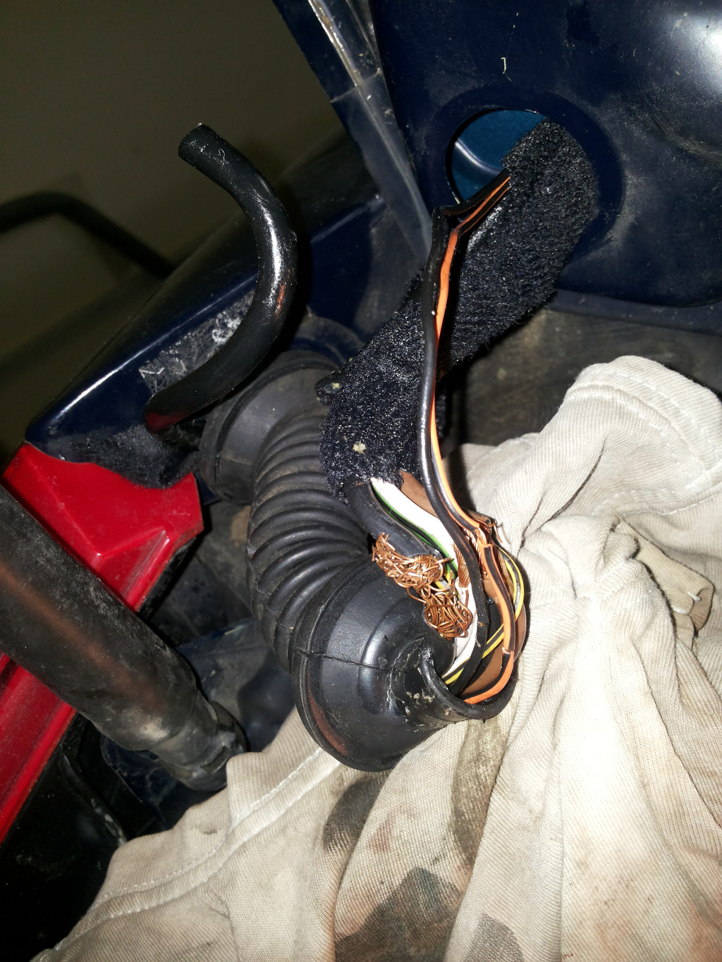

  9. > Niestety czesty przypadek w nowszych samochodach, byle jakie przewody do tego sztywne na mrozie i > efekt jak na zalaczonym obrazku . Zajrzyj sobie do gumy pomiedzy slupkiem a drzwiami > kierowcy, pewnie bedzie wygladalo podobnie Wolę żyć w niewiedzy Bagażnika często używam, prawie tak samo jak drzwi kierowcy. Ogólnie z kablami w GP jest chyba słabo. Dopiero co urwał się kabelek idący z wyłącznika świateł na dźwigni kierunkowskazów do przełącznika zespolonego na kolumnie kierownicy. Efekt był taki, że cały czas świeciły mijania bez względu na przekręcenie wyłącznika. I to kabelek urwał się w środku dźwigni (na 'przegubie'). Trzeba było zdjąć poduszkę, kierownicę i otworzyć wyłącznik zespolony. Wcześniej 'awaria' 3 biegu dmuchawy. Przyczyna - luźny (wypalony) styk na złączu do wentylatora (pod schowkiem). Teraz jeszcze mam jakieś problemy z tylną lewą lampą (czasem nie działa kierunek, czasem stop). Też kwestia złącza bo jak zdejmę lampę poruszam złączem i założę to zaczyna działać. I notorycznie przepalające się żarówki podświetlające deskę pod radiem Co prawda więcej nic się nie dzieje (poza piszczącym przy starcie rozrusznikiem - był już czyszczony i smarowany) więc ogólnie szkoda mi się auta pozbywać. Przebiegu ma raptem 105kkm

  11. Już od ponad roku nie działał spryskiwacz tylnej szyby. Jako, że nie używam a google mówiło, że wężyk łamie się w miejscu gdzie przechodzi do tylnej klapy to wiedziałem co jest i darowałem sobie naprawę. W tym tygodniu przestał otwierać się zamek bagażnika. Bezpiecznik spalony, wymieniony spalił się znowu. No więc zdjąłem gumę osłaniającą wiązkę i... ...tak to wyglądało Dwie godziny łatania, lutowania, izolowania i wszystko działa. Tylko ciekawe jak długo...

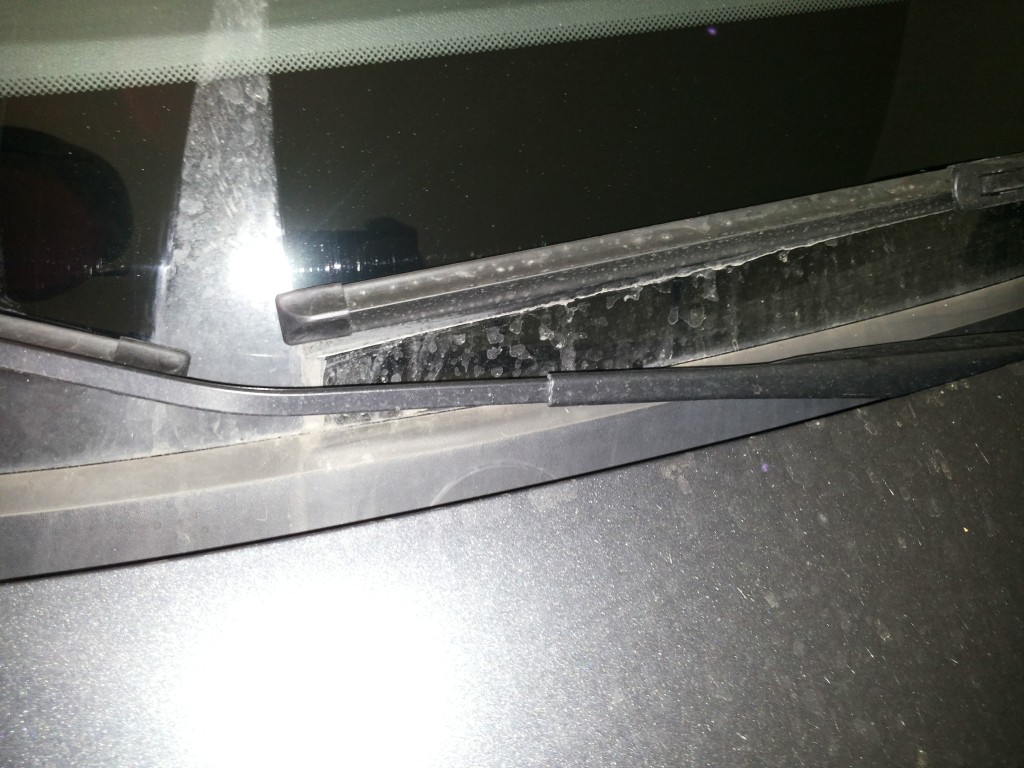

  19. > Każda fabryczna szyba przednia ma oznaczenie spoczynkowe piór wycieraczek oznaczane jakoś tak: > -----ooo------ooo----- Hmm, widziałem kiedyś na którejś szybie takie kółka jednak we Flu nie znalazłem. Ale nie chciało mi się szyby czyścić W każdym razie załączam fotkę (tak jak jest teraz): Na uszczelce widać ślad wytarty przez pióro (do połowy przetłoczenia).
  20. Sprawdźcie jak macie u siebie założone lewe ramię wycieraczki. U mnie było o jeden ząbek za nisko i w stanie spoczynku wycieraczka wjeżdżała na dolną uszczelkę szyby. W położeniu pionowym (do góry i na mokro) była lekko odchylona jakby nie dojeżdżała do końca. Przesunąłem ramię o jeden ząbek do góry na wielowypuście i jest ok. Fabrycznie tak montują? Przecież od tego psuje się pióro leżąc nie na szybie tylko na uszczelce. Piszę dlatego, że to samo zobaczyłem przy okazji w dwóch innych Flu (tych przed liftem) na parkingu. Wycieraczkę która wjechała na dolną uszczelkę. Może inne (wszystkie?) Fluence czy MIII tak mają?
