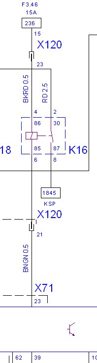

No więc tak spędziłem dziś popołudnie nad rozkminianiem tematu. Efekt temperatury jest ewidentny. Z pod pracy wjechałem na benzynie , zrobiłem kilka km i bach. silnik zgasł. No to na gaz i do garażu. Podpiąłem się oscyloskopem i z wtryskami wszystko ok, ale znalazłem przyczynę. Jednak to pompa paliwa się nie załącza choć wcześniej wydawało mi się, że ją słyszę. To jednak nie była to pompa. Z miernikiem w ręku doszedłem, że cewka przekaźnika pompy nie jest sterowana. Tzn napięcie +12V na jest podawane, brakuje poziomu masy na drugim pinie. Auto wystygło przez chwilę działało i znów jak solidnie się silnik nagrzał to jakby odciął bach i znowu przekaźnik nie załącza. Nie miałem ze sobą laptopa więc nic więcej nie wykombinowałem. Teraz w domu spojrzałem na schemat i wygląda, że brakuje sygnału masy na przewodzie BNGN(brązowo zielony) który to idzie prosto z ECM do cewki przekaźnika. Czy ECM steruje ten przekaźnik masą? Pewnie tak, jakimś otwartym kolektorem lub drenem. Niefajnie to wygląda. Ewidentnie problem skorelowany z temperaturą, ECM montowany do korpusu silnika i jak się nagrzeje to z niewiadomych przyczyn wyłącza pompę. Czy coś w tej sytuacji ci się jeszcze nasuwa? Spotkałeś się z podobną usterką? ECM do wymiany? Jutro podłączę się OS choć nie wiem czy coś więcej mi to powie. Bo raczej ECM usterki nie widzi bo checka nie zapala. Wszystkie inne sygnały raczej są ok bo chodzi bez problemu na gazie. Ach joł..

Mam chyba pierwszą poważniejszą i upierdliwą awarię związaną z silnikiem. Dziś po pracy zabiorę się za bardziej szczegółową diagnostykę ale zanim sam coś wydumam rzucam temat na forum. Może podobne rzeczy się zdarzały i ktoś podsunie rozwiązanie lub kierunek poszukiwań. Auto jest zagazowane ale problem dotyczy NoPB. Po mocnym nagrzaniu się silnika na benzynie nagle przestaje jechać i w ogóle palić. Wygląda tak jakby przestało być podawane paliwo. Zapłon na pewno jest sprawny bo awaryjne odpalenie na LPG (II generacja) bez problemu zapala i silnik pracuje. Początkowo myślałem że to jakaś prosta usterka typu pompa paliwa lub statyczny zanik zasilania wtryskiwaczy, no ale raczej nie bo awaria związana jest z temperaturą. Na zimno auto odpala bez problemu i silnik płynnie pracuje. Po dłuższej przejażdżce i zgaszeniu auta jest kaplica albo w ogóle nie odpala albo odpali i po sekundzie gaśnie. Dziś rano odpalił bez problemu i bez problemu dojechałem do pracy na NoPB. Nie świeci się check. Podejrzewam jakiś problem ze sterowaniem wtryskiwaczy, bo pompa paliwa pracuje cały czas(słyszę ją), zresztą pompa nie miałaby związku z temperatura silnika. Obawiam się najgorszego czyli jakiejś wrednej awarii ECU. Dziś zabieram z pracy oscyloskop żeby podglądnąć czy wtryskiwacze dostają sygnał. Czy jest sens wpinać się OpelScanerem jak nie ma checka ? Dzięki temu że mam gaz autem da się jeździć, ale muszę coś z tym zrobić. Czekam na jakieś pomysły i sugestie z waszej strony.
