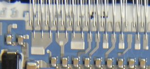

  19. Miałem zrobić jak doradzał master22221 jednak przemyślałem wszystkie za i przeciw i po skonsultowaniu się z marek51 (dzięki za praktyczne dorady ) postanowiłem samemu przystąpić do działania. Przy okazji wyszedł taki prawie manual, może przyda się potomnym, którzy odważą się na podobny krok. Przede wszystkim zacząłem od szczegółowej diagnostyki i kilkakrotnym potwierdzeniu objawów. Przewody sprawne, przekaźnik sprawny. Brak sterowania cewki przekaźnika pompy paliwa i objaw ten uwidacznia się po mocnym nagrzaniu się ECU. W tym momencie można też odczytać nie zachowywany błąd P0230, check się nie zapala ale błąd jest. Zacząłem przeczesywać internet. Awaria nagminna w tzw ECU hybrydowych (zwłaszcza Delphi Delco)i prawie w 90% przypadków powodem jest padnięta łączówka gniazda z polem płyty hybrydowej ECU. Obecne ceny naprawy w serwisach 280..1000zł w zależności co nawaliło ale do diagnozy konieczne jest otwarcie ECU. Cóż zdecydowałem dokonać naprawy własnoręcznie: Najpierw namierzenie pina (23) Następnie wymontowanie ECU, i dehermetyzacja - trzeba wydłubać z blaszki zasłaniającej czarny silikon i delikatnie powolutku podważać blaszkę i uważać żeby nie dziubnąć do środka i nie powyginać blaszki bo jeszcze się przyda. I widok taki oto. Potem namierzenie nieszczęsnej łączówki i najgorsze chyba to usuwanie żelu. Cała elektronika zalana jest przezroczystym żelem silikonowym o konsystencji kisielu. W moim przypadku pin 23 wypadł w dolnym rzędzie łączówek więc dostęp do niego był turbo utrudniony. Rozchyliłem delikatnie górne łączówki i zacząłem powoli żmudne wyczyszczanie miejsca naprawy z żelu. Od razu ujawniła się prawda, łączówka w ogóle już nie trzymała się ani pina ani pola płytki. Żel jest upierdliwy klei się, z uporem maniaka wraca na swoje miejsce, trzeba to robić delikatnie żeby nie uszkodzić sąsiednich łączówek które są delikatne. Używałem do tego zgodnie z sugestią marka51 wykałaczki, z tym że przygryzłem końcówkę aby była płaska i zrobiła się taka szpachelka. Trochę też wyciągałem żel pęsetą. Zajęło mi to z godzinę i wykopałem taki rowik wzdłuż punktu do naprawy. Naprawę ostateczną przeprowadziłem już w pracy gdzie mam dostęp do mikroskopu stereoskopowego i dobrego sprzętu do lutowania. Potrzebny jest cienki długi grot żeby sięgnąć w głąb do pina złącza. marek51 pisał mi że używał lutownicy transformatorowej z cienkim grotem 0,6mm, dla mnie transformatorówka do takiej precyzyjnej roboty jest za ciężka użyłem więc klasycznej stacji lutowniczej z regulacją temperatury i stałym stożkowym ale najcieńszym grotem jaki był w zasobach. Najpierw delikatnie zeskrobałem napylone aluminium(schodzi ładnie nie dużo go jest) potem topnik (minikropelka pasty niekwasowej) i cienkim grotem pobielenie. Uwaga płytka jest z ceramiki i dobrze odprowadza ciepło więc trzeba chwilkę przytrzymać, żeby cyna złapała się pola i prawidłowo rozprowadziła. Żel silikonowy i ciągle podłazi ale jest odporny na temperaturę i nic się nie przypala gdy go dotykamy rozgrzanym grotem. Pina z polem połączyłem cieniutkim miedzianym drucikiem (śr na oko 0,25mm) wygiąłem go w kształt S żeby dobrze amortyzował drgania i przylutowałem. To fotki pooperacyjne, widać też na tle końcówkę wykałaczki żeby była skala odniesienia. Zanim zakleiłem z powrotem blaszkę osłaniającą , przeprowadziłem próby w pojeździe - wypadły pozytywnie . Więc zabrałem ECU znów do domu żeby dobrze wszystko zahermetzować. Czarnym silikonem RTV uszczelniłem zamykającą blaszkę i pozostawiłem do związania. Jutro montaż i mam nadzieję że wszystko będzie ok. Warto jeszcze zwrócić uwagę na przyczyny powstawania awarii wg. marka51. Pozwole go sobie zacytować z prywatnej korespondencji: Quote: Przyczyny? Wyczytałem, już dawno na jakimś forum opla(usterka ECU dotyka Astry, Vectry), że ingerencja (podczepianie, dotykanie do niej), w fabrycznie poprowadzoną wiązkę dolną (złącze X71) prowadzi najczęściej do awarii sterownika. Górna wiązka jest prowadzona na głowicy, ma b.krótkie podejście do wtyku złącza. Jest gęsto podparte i mocowane do głowicy - najważniejsze: drga jednocześnie ze złączem i sterownikiem - praktycznie brak awarii na tym złączu. Dolna wiązka na jednym końcu wychodzi z nieruchomego złącza X120 obok akumulatora i zwisając luźno wchodzi w złącze X71 sterownika. Teraz zakładamy LPG, reduktor najczęściej jest mocowany jak na załączonej fotce (ja tak mam). Węże wodne dotykały do drgającego złącza i wiązki, przenosząc drgania na piny - obrywanie drucików gotowe. W moim przypadku węże odsunięte, wiązka w miarę możliwości (a nie ma ich za wiele) uwolniona, najważniejsze: między blokiem a sterownikiem jest blacha do której przypina się wiązkę, po wpięciu wtyczki do złącza. Starałem się szerokimi opaskami zaciskowymi docisnąć wiązkę do blachy aby się nie kiwała we wtyczce! W moim przypadku raczej nie dochodziło do tego typu powodów ale dmuchając na zimne umocowałem solidniej złącze X71 do uchwytu korpusu silnika.
  20. > Ścieżki na hybrydzie i końce złączy są napylone aluminium i cienki drut aluminiowy zgrzewany jest > do nich ultradźwiękowo No to jak całość łączenia jest w aluminium to lutowanie cynoołowiem odpada. Czym lutowałeś? > "Naprawiacze" naprawią tylko to jedno zerwane połączenie, samo lutowanie to 5 min. roboty, kasują > za to 300 do 400zł. Hmm za 400 stówki to na allegro są całe ECU. > Jak ktoś czuje się na siłach w lutowaniu precyzyjnym z tym nie mam problemu ale nie aluminiowych elementów. Piny złącza też aluminiowe? Chyba pójdę za radą mastera22221 i wymodzę jakieś lewe zasilanie tego przekaźnika. Najważniejsze dla mnie jest jednak aby po zgaszeniu silnika pompa przestawała działać bo to kwestia bezpieczeństwa jest. > W razie szczegółów służę pomocą. Jak pozbyłeś się tego wewnętrznego silikonu? Lutowałes normalnie cynoołowiem te zapylone aluminium pola?
  21. > Druciki są zgrzewane ultradźwiękowo, a całość zalana żelem silikonowym (zabezpieczenie przed > wilgocią). Serwisy zwykle nie lubią jak ktoś grzebie przed wysłaniem. Zdaję sobie sprawę dlatego mam dylemat.
  22. > Obejrzyj płytkę dokładnie, zauważysz wiele zworek wyglądających podobnie, ale raczej sprężystością > nie mogłyby się utrzymać na padach - stąd wnioskuję, że są przygrzane lub delikatnie > przylutowabe. > Pozdr. Jeżeli są aluminiowe to pewnie przygrzane. Swojego jeszcze nie otwierałem, z fotek w necie wygląda jakby zalane przezroczystą masą to było. I tego się obawiam. Wysłałem zapytanie do 3 serwisów ile by szacunkowo taka naprawa kosztowała. Jak będzie za rozsądną cenę to dam zarobić i nie będę sam dłubał. Jak cena będzie kosmos to chyba zaryzykuję samodzielną próbę naprawy.
  23. No niestety przewód jest ok czyli musi zdychać sygnał na wyjściu komputera. Podpiąłem się też OSem i jednak wykazuje błąd "0230 przekaźnik pompy paliwa napięcie za niskie". Check sie nie zapala ale błąd jest i pojawia się zaraz po chwili po skasowaniu. Wymontowałem ECU z auta i mam go na biurku. No i trochę mam dylemat bo z tyłu jest aluminiowa blaszka oblana w około masą uszczelniającą. Jak to bezpiecznie rozebrać? Trochę się waham czy jak się okaże że to nie mechaniczny brak kontaktu to czy potem nie będzie problemu z przyjęciem do naprawy w jakimś serwisie takiego rozdłubanego ECU. Doradźcie co robić. Otwierać to? Jakie mogę jeszcze w środku napotkać niespodzianki? Jest tam ta elektronika zalana masą czy nie , jak te piny są łączone? Znalazłem fotkę otwartego ECU w większej rozdzielczości tutaj Jak te druciki są łączone do laminatu , tylko sprężystościa czy są przygrzewane? Wygląda jakby tylko dotykały pól kontaktowych na laminacie.
